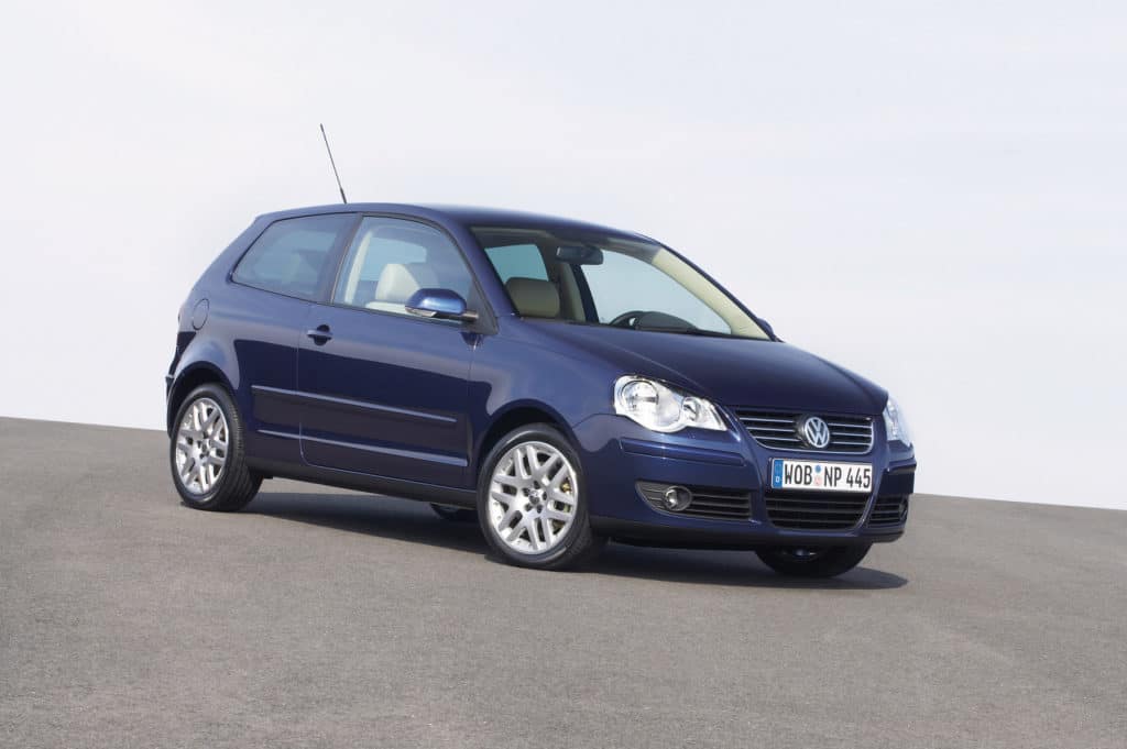

Ich war mir jetzt nicht wirklich sicher,ob der linke Kotflügel einen weg hat :D
Is aber wahrscheinlich auch ne komische Farbe für Spekulationen aus der Ferne
https://www.repareo.de/.../...N-59-kW-2006-%E2%80%93-2009-1024x681.jpg

Ich weiss nicht,die Schweller sollte man sich bei 15 Jahren auch so in Natura ansehen
Weiter oben hab ich schon mal ein Pressebild von einem Modell in der selben Farbe raus gesucht und drauf hingewiesen,dass es gerade auch bei Effektlacken immer bisschen usselig auf Bildern aussehen kann
Man kann sich ja vorher auch schon Gedanken machen und das dann vor Ort genauer kontrollieren
Sollte man eh mit allen und das is ja auch richtig
Gott sei dank sieht aber auch nicht jeder Polo gleich aus :D
