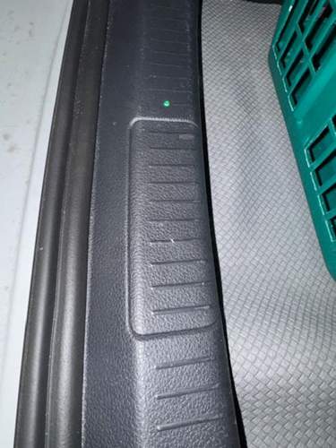

Hallo zusammen ich habe eine Frage. Ich habe mir einen Sportsvan gekauft von 2014 mit einem 1.2 TSI Motor.
Meine Sorgen bei dem Auto betrifft die schwenkbare AHK.
Wenn ich den Motor starte kommt eine Fehlermeldung im Cockpit.
Ich habe gesehen das der Griff im Kofferraum um die Schwenkbare AHK zu aktivieren bzw abzusenken um Sie auszuklappen sehr wackelig ist. Es fühlt sich an als wäre da ein Seilzug dran der keine Spannung hat. Ich bin absoluter Laie. Könnt ihr mir helfen warum diese Fehlermeldung kommt und was ich machen kann um das zu beheben. Würde ungern in eine Werkstatt damit da ich gelesen habe das es sehr teuer ist. Ich brauche Eigentlich keine AHK. Kann ich die selbst demontierten ohne die Stoßstange entfernen zu müssen?
Freue mich über jede Rückmeldung schon Mal Herzlichen Dank

Das steht Anhängerkupplung prüfen
Wie gesagt der Hebel im Kofferraum ist nicht straff. Die schwenkbare AHK ist eingeklappt. Der Verkäufer sprach von einer elektrischen AHK. Ich bin da wie gesagt Laie und hoffe das ihr mir das erklären könnt. Liebe Grüße...
Elektrisch ist und war die AHK im Golf (leider) nie. Der Hebel hat immer etwas Spiel, versuche doch einmal, die AHK zu entriegeln - kräftig am Hebel ziehen und hoffen, dass die AHK nach unten klappt. Falls nein, mit der einen Hand den Hebel ziehen, mit der anderen die AHK "manuell" nach unten ziehen. Dann in die richtige Stellung bringen und einrasten lassen. Jetzt sollte die Diode im Hebel auf grün wechseln.
Und dann umgekehrt - Hebel ziehen, die AHK entriegelt wieder (geht etwas in Schrägstellung) und dann mit dem Fuß einen kräftigen Tritt versetzen, dass sie komplett einklappt.
Mit etwas Glück ist die Fehlermeldung weg. Dann lag der Fehler nur daran, dass die AHK nicht eingerastet war.

Ist die LED am Hebel im Kofferraum rot oder grün?
Bei rot ist die AHK nicht in Endposition (ganz ein- oder ausgeklappt). Einfach einen Blick unter die Heckstoßstange werfen und die Kupplung ziehen oder drücken.
Ist der Wagen von einem Händler sollte dieser die AHK wieder gängig machen/warten. Nur nicht zu fest am Hebel ziehen, da ist ein Bowdenzug dran der reißen kann. Gepflegt geht das alles ganz leicht und die AHK klappt beim Entriegeln herunter und wird von Hand eingerastet oder über den Hebel gelöst und von Hand mit etwas Schwung eingeklappt. In beiden Fällen ist die LED dann grün. Rot ist sie nur wenn die Kupplung nicht ganz ein- oder ausgeklappt ist.
Danke für deine Antwort. Ich habe tatsächlich noch kein Led entdeckt. Ich habe nur am Kofferraum Rand einen Hebel entdeckt. Kannst du mir ein Tipp geben wo das Led im Kofferraum zu sehen ist? Ich bin da noch nicht so firm...habe das Auto erst seit ein paar Tagen. Der Hebel sieht aus wie die Verkleidung des Kofferraums und ist wenn man davor steht links and der Ladekante des Kofferraums

danach den Griff ziehen. Nicht mit Gewalt ziehen...das Ding muss locker rausfallen.
Grüne Leucht Diode neben dem Griff..AHK eingerastet
Rote Leuchte ..nicht eingerastet..Warnung im Cockpit MFA.
