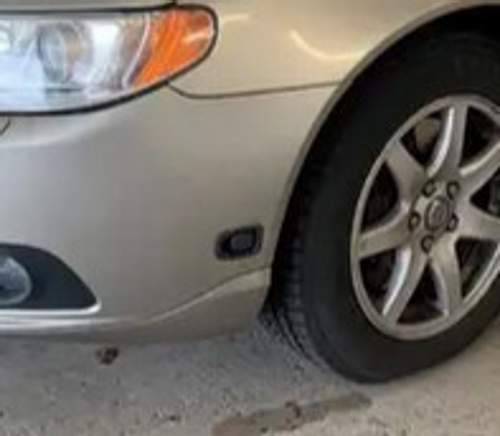

In der Frontschürze direkt vor dem rechten Vorderrad haben beide so eine dunkelen Anschluß, oder Klappe, was ist denn das? (Bild)

@Gun-R schrieb am 17. November 2024 um 13:02:37 Uhr:
Das ist der Anschluss für die elektrische Motorvorwärmung. Da kommt der Stecker dafür rein. Das Kühlmittel wird so elektrisch vorgeheizt. Das haben skandinavische Volvo oft. Kann also sein, dass der mal aus Schweden importiert wurde. In Deutschland eher selten mitbestellt worden.
