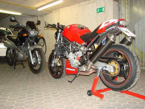

@ Suburbanix: geiles Ding 8-)
wo hast du den Ständer her. ich suche auch einen der was taugt?
Danke, mir gefällt sie auch :-) Kannst du trotzdem kaufen, steht bei Motoscout.de. Ich weiß allerdings nicht, ob ich sie im Falle eines Falles wirklich abgeben würde.
Der Ständer ist ein normaler Kern-Stabi, gibts auch heute noch, musst mal bei Ebay schauen. Sehr stabil und einfach zu benutzen, kann ich sehr empfehlen. Ist auch gar nicht mal so teuer.
Original geschrieben von Suburbanix
Wobei "Unverbasteltheit" natürlich im Auge des Betrachters liegt und ein nicht ausgefülltes Scheckheft nicht per se ein Ausschlusskriterium darstellt. Meine beispielsweise war seit Jahren nicht mehr in einer Ducati-Vertretung und ich wage die Behauptung, sie ist besser gepflegt und behandelt worden als so manche scheckheftgepflegte. Und vom Originalzustand ist auch nicht mehr viel zu bemerken, aber deshalb würde ich sie keinesfalls als verbastelt bezeichnen ;) Aber wie gesagt, das liegt im Auge des Betrachters.
Gruß Stefan
Hehe, das hätt ich natürlich dazuschreiben können: mit unverbastelt mein ich natürlich keine Änderungen an Motor, Einspritzung oder Steuergeräte - kein Ringradl, etc.
Das eine oder andere Carbonteil, eine schöne und vorallem leistungsstarke Auspuffanlage (schöne Termis hast du) macht natürlich einiges her :-)  - war vorallem für mich kaufentscheidend....

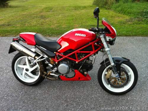

@ Suburbanix, is der Rand der Felge lackiert oder aufgemalt ?
Was haltet Ihr vom offenen Kupplungsdeckel und was muss mann beachten?
Hab gelesen das der offene nicht so gut is wegen dreck usw.
Mfg Stefan
Ich finde einen offenen Deckel Spitze, aber nicht jeder Polizist. Ich kann mir leider keinen montieren, da ich bei meienr S2R keine Trockenkupplung hab. Und die Rennleitung mag die offenen Deckel nicht wegen a) Geräuschentwicklung und b) Verletzungsgefahr (!), keine Ahnung was der TÜV dazu sagt.
