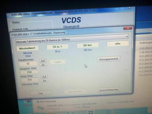

Und genau das geht bei mir nicht.
Wenn ich den Wert mit VCDS auswähle, erscheint ein Fehler.
Ich kann morgen ja mal paar Bilder machen.
Hab das schon einige male bei anderen Fahrzeugen gemacht. (Golf 6, T5 etc.)
Nur beim Touran klappt es nicht.
Der Wert Max bis Service, lässt sich nicht verändern.

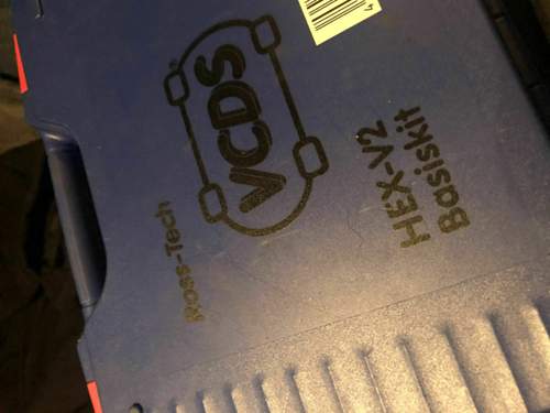

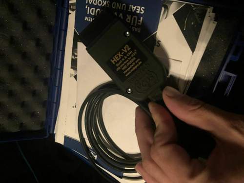

Foto vom VCDS Diagnosestecker.
Ich bin aber nicht in Koblenz, eher an der Landesgrenze. :)
@Golfschlosser schrieb am 22. September 2019 um 21:31:47 Uhr:
Ist ein Originaler, falls du da irgendwas anspielen willst.
Das haben hier schon viele behauptet und sind dann mit gesenktem Haupt von dannen gezogen.

Vermutlich wird nun behauptet, ich hab die Bilder ausn Netz
Ach wo, ich Frag es nur ab, um erstens keine Clone- Nutzer zu unterstüzten und zweitens braucht man sich keine weiteren Gedanken, wenn ein Clone genutzt wurde.

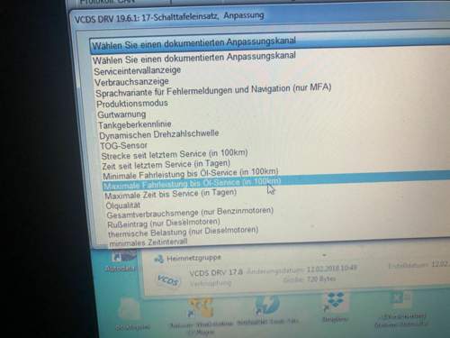

Loggge doch mal die Servicekanäle vom 17er 40 bis knappe 50.

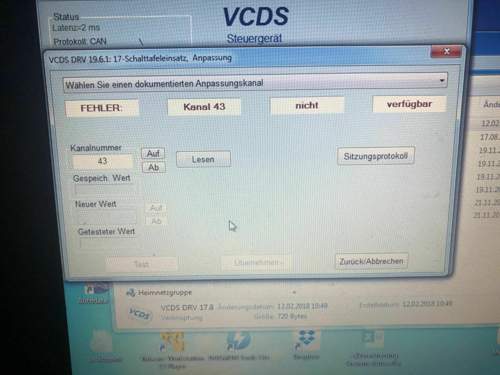

War gerade noch mal am Fahrzeug.
Kanal 43 nicht verfügbar.

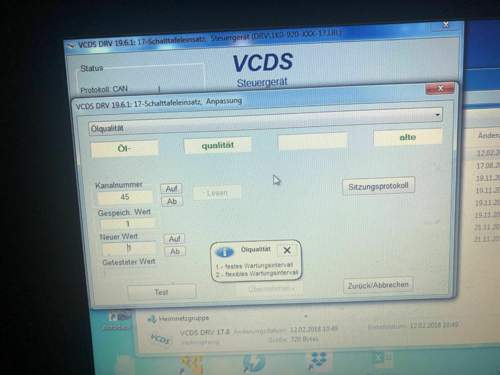

Stellst du den Service über die automatische Funktion zurück / um?
Puh gute Frage, ist schon eine Weile her.
Ich meine die Automatische Funktion ging nicht, hatte ich erst letztens bei einem 1.4er Golf 6.
Beim BKD muss die automatische funktionieren. Golf 6 muss manuell zurückgesetzt werden, wenn ich mich nicht täusche.
Kanal 42 ist verfügbar.
Jetzt seh ich gerade was anderes.
Er ist auf Festen Service Codiert.
Wieso erscheint dann aber keine Service Meldung?
Er hat nun 14300km seit letzten Service gelaufen (ausgelesen)
