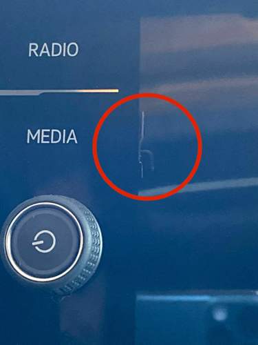

Hat schon jemand Erfahrung mit Blasen im Discover Media Bildschirm gehabt
Mein Tiguan MJ 2018 EZ 09.2017 hat diese seit geraumer Zeit und es werden mehr
Helle Farbe ca. 1-2 mm nicht außen auf dem Display sondern in der zweiten Ebene habe leider kein Foto da ich den Wagen Heute zum Freundlichen gebracht habe wegen diesem Mangel was rauskommt weis ich nicht der Mitarbeiter hat nachgesehen und auf der VW Seite keinen solchen Fall gefunden
Darum wollte ich mal Nachfragen ob ich der einzige bin ?
Ich hole den Wagen um ca. 17:00 wieder ab dann werde ich mehr berichten welche Maßnahmen der Freundlich vorgenommen bzw. vornehmen will.

Ich denke da wird er dir die Display Einheit tauschen müssen.
Hallo
das ganze hat sich nun Erledigt als ich gestern Abend den Tiguan beim freundlichen wieder abgeholt habe, teilte mir dieser mit, dass das Komplete System, nicht nur die Display Einheit, Ausgetauscht wurde, da kann man nicht meckern, wo die das so schnell her gehabt haben ist mir zwar ein Rätsel, aber egal Hauptsache erledigt Ich finde Super schneller und Unbürokratischer Service.
Er sagte noch dass er letzte Woche einen Passat mit dem gleichen Problem hatte.
Der Freundliche bekommt zweimal Täglich Bestellungen aus dem Regionallager. Nachts eine und wenn bis zu einer gewissen Uhrzeit bestellt wurde ist es zu Mittag dabei.
Danke
Ich muß aber trotzdem sagen dass es ein Klasse Verhalten war / ist wenn ich mir hier im Forum so manche Berichte wegen Garantie durchlese, und noch dazu wo auf der VW Seite auf die wir Normalsterbliche keinen zugang haben dieser Mangel noch nicht erwähnt wird ich es Praktisch Offiziell gar nicht gibt.
Das dein Display einen Fehler hat ist offensichtlich. Wozu das Infotainment gewechselt wurde? Ich hatte einen Tausch des Infotainment danach gingen andere Funktionen nicht mehr und die alten Fehler waren weiterhin.
Drück dir die Daumen das du jetzt nicht Fehler eingebaut bekommen hast.

Dir ist schon klar, dass Deine Werkstatt sich selbst widerspricht!
Der Mitarbeiter findet nichts auf der VW Seite und vor einer Wochen hatten sie in einem Passat auch das Problem?
Dieser Hinweis, dass nichts bekannt ist und man immer Ersttäter ist, kommt nicht selten um Zeit zu schinden.
Ein Austausch der gesamten Komponente erfolgt nie ohne Zustimmung von VW.
Da dies in Falle nicht unbedingt kostengünstig war, ist die Genehmigung verdammt schnell erfolgt.
Will sagen, da ist etwas bekannt und vermutlich auch hinterlegt.
Allerdings vermutlich beim System und nicht beim Auto.
