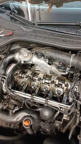

Letztstand: Auto wurde aufgehoben, Turbo ist trocken und hat gar kein Spiel. Kompression wurde gemessen - Foto - sieht gut aus. Also glaube ich, dass es die Kurbelgehäuseentlüftung ist. Was sagt ihr dazu? Lg
Sollte es die Kurbelgehäuse entlüftung sein, müsste am tiefsten Punkt der Ladeluftstrecke unterm Motor im Schlauch Öl stehen. Lös die Schelle und zieh ihn ab, wenn es dann rausrinnt (tröpfchen okay, aber keine größeren pfützen) isses die Entlüftung
Heute habe ich die Kurbelgehäuseentlüftung (Ventildeckel) getauscht - der Golf raucht immernoch blau es hat sich nichts geändert. Beim Starten tut er sich manchmal schwer und heute nach dem Tausch hat der Golf zuerst gut gestartet, doch beim 2. Mal hat er sich schwer getan nach dem 3. Startversuch ging der Motor an, und ist so ca. 5 Minuten unrund gelaufen, danach war alles wieder normal bis auf den blauen Rauch. Kann es vielleicht das Pumpe Düse Element sein? Weil manchmal speichert er Zylinder 1 Zündaussetzter. Hatte auch vor einer Woche die Pumpe Düse Werte angeschaut - Zylinder 1 hatte ca. 30 die anderen ca. 15. Was sagt ihr dazu? Lg
