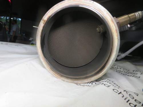

Der Wagen steht jetzt bei BMW und dort soll jetzt der Katalysator ausgebaut werden zur Fehlerdiagnose, nach Rücksprache mit dem Hersteller.
Auf meine Frage, ob es ggf. auch von Zylinderkopfdichtung kommen könnte wurde mir gesagt, dann wäre der Rauch weiß weil es dann Kühlwasser wäre.
Kann das jemand einschätzen? Ich war sehr überrascht, dass der Kat raus muss zur Fehlerdiagnose. Kostenpunkt 420 Euro für den Aus- und Einbau.

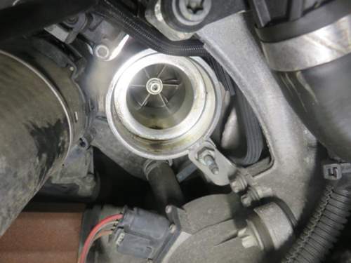

Könnte auch die Öl-Zuführung zum Turbo sein.
Das Problem habe ich bei meinem BMW F30 N20 auch.
Selbes Fehlerbild.
Ursache ist, das aus der Ölleitung nach dem Abstellen noch Öl in den Turbo nachtropft. Je länger das Auto steht, um so mehr Qualm kommt aus dem Auspuff beim Anlassen.
Abhilfe gibt es von BMW in Form einer modifizierten Ölleitung mit einem eingebauten Ventil.
Zum Wechsel der Ölleitung muss der Turbo ausgebaut werden.

Ja, BMW sprach auch von möglichem Öl im Turbo. Mir erschließt sich nur nicht, warum der Katalysator für die Diagnose ausgebaut werden muss.
Weil er voll Öl ist. Vielleicht wollen sie sehen, ob es Diesel oder Motorenöl ist. Und dann muss das Ding gereinigt oder ersetzt werden. Das Öl kann nicht drin bleiben.
