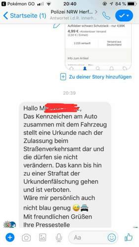

Guten Abend,
ist es erlaubt das blaue Feld mit einem schwarzen Aufkleber zu bekleben? Das „D“ und der „Europakranz“ bleibt ja ersichtlich.
Gerade bei schwarzen Autos wäre das ein optischer Anreiz finde ich :)

nein, es ist nicht erlaubt an dem Kennzeichen etwas zu verändern
https://dejure.org/gesetze/StVG/22.html

Hier zum nachlesen.
https://www.gesetze-im-internet.de/fzv_2011/__10.html
Genauer steht das in er Anlage 4 zur FZV. Dort sind dann auch Sachen geregelt, wie groß die Ziffern/Buchstaben sein dürfen, Schriftgrad, Größe, Anzahl der Europasterne etc.

Das blaue Feld und die Sterne sind minutiös in
Anlage 4 der FZV geregelt.
Daraus kann man schlussfolgern, dass dieses Feld Bestandteil des amtlichen Kennzeichens ist und nicht verändert werden darf. Das ergibt sich auch aus § 10 FZV:
"Form, Größe und Ausgestaltung einschließlich Beschriftung müssen den Mustern, Abmessungen und Angaben in Anlage 4 entsprechen."
Dass das Bekleben aber einen strafbaren Kennzeichenmissbrauch darstellen soll, ist eher abwegig. Es dürfte sich nur um ein unvorschriftsmäßiges Kennzeichen handeln, was laut Tatbestandskatalog mit 10 Euro geahndet wird.
