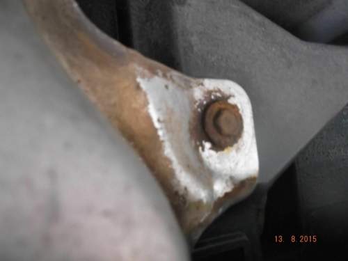

@AtzeKalle: Welche Schrauben meinst Du genau? Die, mit denen der Diffusor befestigt ist (s. Bild)?

W212-diffusor-befestigung
