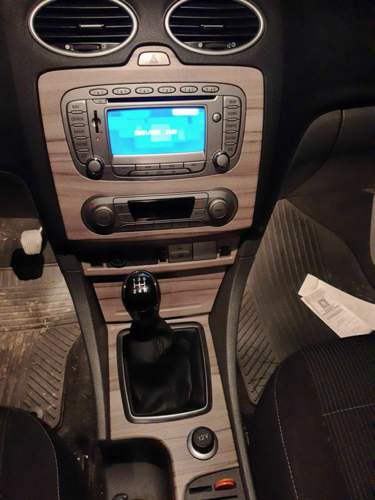

Themenstarteram 18. Dezember 2019 um 13:29
Offenbar ist das ein ganz exotisches Vorhaben, denn ich finde im Internet dazu nichts. Einen einzigen Thread im Ford-Forum, da hat der Ersteller das Problem allerdings selbst lösen können, aber nicht geschrieben, wie...
Mein Problem ist das Fach vor dem Schalthebel und die Blende über der Mittelkonsole selbst. Die bekomme ich einfach nicht raus. Das Fach rührt sich nicht, die blende der Mittelkonsole scheint irgendwie mit dem Rahmen verbunden zu sein und ich sehe nicht, wo. Kann mir hier jemand einer einen heißen Tipp geben? Muss ich tatsächlich die gesamte Konsole inkl Armlehne ausbauen?

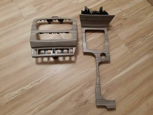

Themenstarteram 3. Januar 2020 um 11:29
Hier noch ein Foto der Rückseite. Die originalen Befestigungspunkte sind rot markiert. Zusätzlich gelb habe ich die Stellen markiert, an denen ich die Leiste wieder verschraubt habe.

eventuell ist das auch aufgeklebt, du solltest das mal innen mit den Fingern abtasten ob du Klammern, Clips oder ähnliches ertasten kannst. Wenn du nichts ertasten kannst kann man auch nichts lösen (auch wenn du das ganze ausbaust).

es muss von oben nach unten zerlegt werden!! sonst wird es nichts. Radio Raus , Bedienteile von der Heizung raus. dann kommt ihr auch an alle schrauben dran. sonst wir es nichts. denn so war es auch bei meinen Ford C-Max . und so ist es auch bei den anderen Ford.

Hab jetzt bei meiner Suche das hier gefunden... Da gehts zwar im Endeffekt um was völlig anderes, aber es sind alle Teile in zerlegtem Zustand abgebildet. Die Blende der Mittelkonsole scheint wirklich fest verbunden zu sein.

Habe jetzt alle Schrauben gefunden, die gelöst werden müssen. Wenn man's dann mal weiß, ist es ganz einfach... Ich werde noch Bilder nachreichen. Die, die ich neuklich abend gemacht habe, sind leider nicht besonders brauchbar.

Bilder gibt's immer noch keine. Die Leiste auf der Mittelkonsole ist aber tatsächlich fest verbunden. Das sind Plastikdorne, die verschmolzen wurden. Ich habe die aufgebohrt, dann bekommt man die Leiste ab, allerdings muss ich mir jetzt was einfallen lassen, wie ich die wieder fixiert bekomme. Ich denke, eine Kombination aus Schrauben und Kleber...
die ist ja keiner Belastung ausgesetzt, kleben sollte reichen, eventuell mit einer Heißklebepistole, oder einem anderen Kleber (wie Pattex, etc.), oder mit einem Doppelseitigem Klebeband (wie man es auch bei den Zierleisten nimmt).
