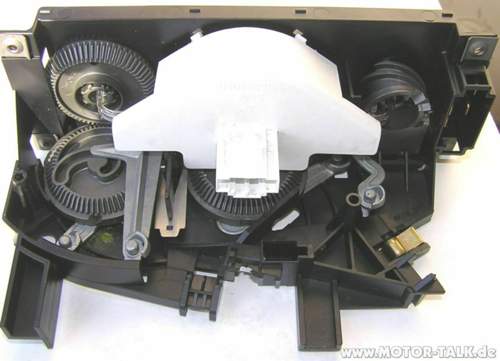

Hallo
habe bei unserem G3 die schwache 1,2 W Birne hinter dem mittleren Heizungsdrehregler durch eine LED ersetzt. Habe darauf geachtet, dass es eine LED mit einem runden Glaskopf ist. Sieht aus, wie die originale Birne, ist nur etwas länger und der Sockel ist aus Kunststoff, nicht aus Glas. Kann das schon der Grund sein, warum jetzt die Lichtleiter kein Licht mehr verteilen wollen?
Kennt jemand eine LED, die evtl. im Austausch funktioniert? 2,1 W möchte ich nicht, da ich gelesen habe, dass evtl. das Plastik zu warm wird.
THX

Meinst Du diese Birne? Siehe Bilder.

Themenstarteram 13. August 2013 um 13:31
Ja, genau die.
Habe es sogar geschafft, die mit einem kleinen Schlach zu wechseln, also ohne großartigen Ausbau (MT sei Dank). Leider leuchtet nur der mittlere Regler in der Mitte, also nichtmal die Symbole für kalt/warm, nur der kleine Strich, der den Stand des Reglers anzeigt.
Die Beleuchtung des Bedienelementes erfolgt ja über Kunststofflichtleitfasern.
Diese Lichtleiter kommen ringförmig zusammen. Die Lichteinkopplung durch die Glühbirne erfolgt seitlich in den Ring.
Vermutlich strahlt die LED nicht seitlich, sondern nach vorne ab.
LED haben einen bestimmten Bereich, der beleuchtet wird. Sie strahlen nicht - wie herkömliche Glühlampen - in alle Richtungen.
Ich vermute mal, dass die LED die LWL garnicht anstrahlt weil diese im "toten Winkel" liegen.

recht haste...
um es dem TE mal Bildlich zu erklären:
so eine glühlampenähnliche LED hat einen Abstrahlwinkel von max 25° der reicht natürlich nicht an die 180° der glühlampe annähernd heran und deshalb wird der lichtwellenleiter auch nicht richtig angestrahlt...
ich habe mal ne golf 2 heizungsblende umgebaut auf LED und dafür eine SMD LED mit 120° abstrahlwinkel genommen, damit braucht man dann tatsächlich auch nur eine LED für die heizungsbeleuchtung...

da habe ich damals bestellt ich hab mir einige zum probieren bestellt... je nachdem welche farbe du willst musst du aber aufpassen, weil die schon deutlich heller sind als diese lampenähnlichen LED´s
bei mir war damals die komplette amaturen und KI beleuchtung TOT und der umbau auf LED war um welten günstiger als der kauf neuer glühlampen
da du für die LED´s nen widerstand brauchst empfielt es sich LED´s mit halbwegs gleicher spannung zu kaufen, damit du nur eine sorte widerstände brauchst...
ich hatte damals rote mit 2,3V und drei blaue mit 3,2V spannung, da verwechselt man schnell mal die widerstände wenn man sich damit nicht aus kennt...
Also ich meinte die Beleuchtung für den Heizungsdrehschalter , mit T5 Stecksockel .
So etwas nur mit 120 ° Abstrahlwinkel oder höher und als SMD LED.
