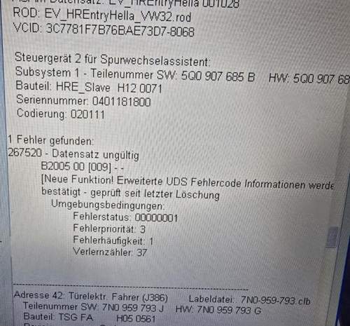

Besitze ein Sharan 7N Bj 06/2018 Comfortline 2.0TDI.
Habt ihr vlt. Informationen, on man den Blind Spot(Toterwinkel-Assistent) nachrüsten kann?
Die Seitenspiegel von meinem Sharan sind Beheizbar und elektrisch Umklappbar.
Vielen Dank!

Auf den Seiten (oben) wird nur das Nachrüsten ab Sharan 2015 angesprochen. Meiner ist Modelljahr 2014, EZ: 07.14
Hat das einer bei sich schon gemacht und es funktioniert auch?
Würde mich nämlich interessieren. Dann kommt´s auch auf meine ToDo-Liste.
Es war zwar bei Konfiguration damals noch nicht verfügbar, aber die STGs wurden ja in mehreren Modellen (auch herstellerübergreifend) verbaut.

Mir ist vorallem wichtig, ist es beim Mj. 2014 möglich dies zu codieren oder nicht. Ich hab kein VCDS, weshalb ich nicht selber nachschauen kann. Deshalb frag ich ob es jemand beim 2014er schon mal gemacht hat.
ich weiß ja nicht ob das Gateway z.B. das gleiche ist das im Golf 7 verbaut wurde, da er diesen Assistenten 2014 ereits hatte. Der Sharan aber nicht, genauso wie der Passat laut freier online-Datenbank. Und rein nach Konfigurator oder Teiledatenbank kann man nicht gehen, weil man ja keine Einsicht in die aufgespielte Software hat.
Ich weiß dass der Sharan Dinge kann, die er laut VW eigentlich nicht können dürfte, weil offiziell nicht vorgesehen.
Und bevor ich nicht weiß ob das Steuergerät es kann, bringt es nichts sich an die Thematik ranzusetzen. Keine Lust der Reihe nach die Steuergeräte zu tauschen.
Ich versuch mal die Teilenummer des Gateways rauszufinden. Ich gebs dann hier an. Vielleicht kann man daran näheres in Erfahrung bringen.
Hat deinen schon mal jemand mit VCDS ausgelesen? Dann sollte dort ja die Teilenummer zusehen sein.
Alternativ einfach mal von einem VCDS User einen Autoscan erstellen lassen.
Es wurde mal ein scan durchgeführt. Ist aber schon einpaar Jährchen her. Weiß nicht ob er ihn jetzt noch hat. Kann ihn aber mal fragen wenn er mich nicht beißt :D
