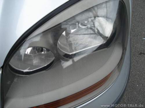

so heute den anderen Scheinwerfer noch gemacht incl. Fotos!
Sollte recht deutlich zu erkennen sein oder? Habe circa 10 min handarbeit investiert, man sollte das mit ner Maschine machen, dann wird es sicherlich noch besser, aber für 10 min ist das Ergebnis recht ok!

Das sind doch aber keine Scheinwerfer vom Bora! Meine sind jetzt 11 Jahre alt. Habe mir die Politur auch bestellt. Mal sehen, wie die werden.
Stelle dann auch mal Bilder ein.
Themenstarteram 13. März 2011 um 16:12
nee Almera Tino, hatte ich aber geschrieben, der Bora leitet aber auch unter dem Problem, ich habe seit nem halben Jahr neue, deswegen konnte ich das nicht mehr machen!
