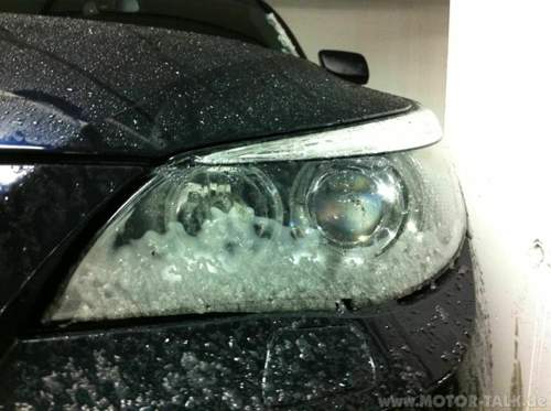

Bei unserem E60 aus 2004 läuft seit ca. 1 Jahr im linken Scheinwerfer permanent ein Bach durch. Das ist von der Menge nicht mehr vergleichbar mit dem üblichen Kondenswasser.
Der Vertragshändler ist ratlos, prophezeit nur, dass bei der Wassermenge in Kürze die Kontakte der Brenner korrodieren werden.
Gibt es irgendwo bekannte Lecks bei den Scheinwerfern? Ich weiss ehrlich gesagt nicht mehr wo ich ohne Ausbau des Scheinwerfers suchen soll. Tippe momentan auf irgendeinen nicht sichtbare Haarriss.

Das ist lt. Aussage vom wirklich nicht zu ändern. Habe auch keinen Austausch bekommen.
Der rechte SW wurde erst getauscht (wegen einem anderen Defekt).
Bj 2004.
Nein, ich meine nicht ein Beschlagen. Das ist normal.
Ich meine die Wassermenge, die auf dem Foto außen zu sehen ist innen im Scheinwerfer.
Meine Lampengehäuse beschlagen auch manchmal leicht im unteren Teil. Meist nach Waschstraße oder bei feuchtem Wetter. Hat meiner Meinung nach aber nichts mit Undichtigkeiten zu tun, da die Scheinwerfer doch entlüftet werden oder? Sonst wären die Scheinwerfergläser ja fast immer beschlagen.
Außerdem ist das Lampengehäuse im vorderen teil doch kompakt zu, vielleicht doch ein Haarriß?
wenn die Scheinwerfer drinnen leicht schwitzen ist ärgerlich(das haben viele), aber Mann kann damit leben.Wenn die Scheinis drinnen so aussehen wie auf dem Bild aussen ist das eine Katastrophe!

Bei Bj. 2004 sehe ich trotz Scheckheft für Kulanz nun wirklich wenig Raum. Ehrlich gesagt wollte ich dem Händler so einen aussichtslosen Kulanzantrag nicht zumuten.
Dazu kommt, dass die Scheinwerfer beide mit so einer Art Spinnennetz überzogen sind. Man muss mal probieren, inwieweit das wegzupolieren ist. Macht aber nur Sinn, wenn die Scheinwerfer nicht unter Wasser stehen.
