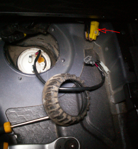

Hi, O.K.. Ja, das ist interessant - ohne einen Meter gefahren zu sein, kann man einen Fehler löschen, aber nicht den Zweiten der Beiden :( . Falls natürlich diese Sensoren auf 'Strom'/'Durchgang' gleich beim Zündung einschalten dann durch das ABS-STG getestet würden, sollte das auf einen defekten Sensor / def. Kabel / miese Steckverbindung hin deuten :rolleyes:
p.s.: eben mal nachgeblättert ... 3-1-3 / 3-1-4 , wie schon bekannt: hi. links / hi. rechts => Radsensor.
"... wird gesetzt, wenn das STG erkennt ... Stromkreiss unterbrochen oder kurzgeschlossen. "
Sensor-Widerstand soll zw. 1040 und 1160Ohm liegen.
Wenn Du den Widerstand misst und das Rad langsam drehst, sollte sich die Anzeige wohl ändern. Hatte das mal bei einem anderen Modell gemacht, um eben die Sensoren rein prinzipiell zu testen; Kabel-/Steckverbinder-Probleme sind immer noch möglich.
p.s.: Nehme an, Du misst am Steckverbinder Kofferraumboden (neben Benzinpumpe) ?
Könnte beim V70 auch so (Bild) ausssehen ...

Themenstarteram 12. Mai 2017 um 6:51
Ja, - dort ist der Stecker auch bei mir zu finden.
Die Fahrt gestern brachte keine Veränderung - d.h. die Warnleuchte brennt noch immer.
Messe die Stecker auf Durchgang und Widerstand am WE. und berichte dann.
