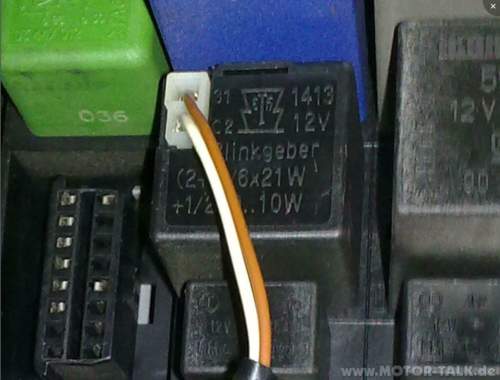

Abend zusammen,
bin heute auf dem weg zur Arbeit hab noch schön überal geblinkt und beim nächten mal ging auf einmal nix mehr.
Blinker als auch Warnblinkanlage machen nix mehr, auch im Tacho blinkt die Anzeige nicht. Wenn ich den Blinkerhebel betätige hört man vom Relai ein kurzes klick aber nur einmal und nicht dieses gewohnte klicken in gewissen abständen.
Kann es sein daß das Relai im Eimer ist?
Hab hier gelesen das die dinger mit der Zeit den Geist aufgeben. Wenn es das erste ist dann ist es 14Jahre alt.
Danke schonmal für eure Antworten.
Gruß Omi 93

Die Seite habe ich auch schon gefunden was mich aber irritiert ist das auf dem Relais noch ein zweipoliger Stecker ist. Deswegen weiß ich nicht welches ich brauche.

Dieser ist für die Kontrolleuchte - ausbauen und zum Teilehändler (kann auch ATU sein da kann man fast nix falsch machen)

Das brauchst du nicht da du wenn du eine Hängerkupplung hast nur ein Blinkrelais mit dem C-Kontakt brauchst.
Der C-Kontakt (Control) ist im Omega eigentlich vorverdrahtet und geht an die Kontrolleuchte AHK im Tacho.
Nur wissen das manche Leute nicht und basteln dann ein Sonderrelais rein und verlegen ne extra Leitung zu einer extra Hängerkontrolle. Also doppelt gemoppelt...:p
Sonderblinkrelais-mit-einem-c2-ausgang-anstelle-des-c1-oder-zusaetzlich
Wenn C1 angeschlossen ist, wurde in den meisten Fällen auch an der Folie "umgebaut", also ein Kabel zur Kontrollleuchte, damit ist sehr wahrscheinlich auch die "vorverkabelte" Kontrolle außer Betrieb gesetzt.
LG robert
PS: Ich kenne einen, :mad: da wurde das gemacht :mad: - ich habe es aber nicht mehr zurückgebaut, weils funkt.

heißt das ich kann ein normales 3poliges Relais nehmen und AHK müsste laufen?
Und wenn die AHK hinterher irgendwie drangebastelt wurde und die verdrahtung nicht so ist, wie du das erklärt hast?
Genau wie auf dem Bild siehts bei mir auch aus nur mit nem anderen Relais.
Für den Betrieb mit der original Verdrahtung brauchst du ein Blinkrelais mit vier Kontakten.

Hab ein Relais bestellt und eingebaut. Hat 5 pole und für nur 12€ denke das passt.
Seltsam ist nur das im Tacho das Symbol für AHK Blinker mit blinkt obwohl kein Anhänger dran ist. Konnte es noch nicht mit nem Hänger testen, aber soweit geht's.

.............. Seltsam ist nur das im Tacho das Symbol für AHK Blinker mit blinkt obwohl kein Anhänger dran ist.
Wie oft blinkt es mit? 1x blinken (ohne Anhänger) ist normal.

Das das Anhängersymbol gaaaanz kurz nach dem ersten blinken einmal mit blinkt ist bei mir auch so nach dem Relaiswechsel gewesen. Ich habs mal beim FOH nachgefragt. Der sagte dass es am Relais liegt, dass mal verändert wurde, aber die Funktion dieselbe ist. Naja kurz darauf hat sich dann auch der Warnblinklichtschalter verabschiedet. Hab nen netten Schrotti, der mir einen Schalter so mit gegeben hat.
