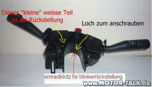

servus , bin neu hier und hab mir diese woche nen escort tunier Ghia bj 1997 gekauft . Möcht mich auch bei euch allen bedanken bevor ich den kleinen gekauft hab hab ich eure Kaufberatung inkl der suchfunktion mehr als studiert .
Klasse Forum Hier . Jetzt hab ich nen problem mit der LSS und dem scheibenwischer . vllt könnt ihr mir helfen :
1. Beim Rechtsabbiegen geht der Blinker nicht zurück auf 0 Stellung und beim lenken nach
links knackst es als würd ich den blinker betätigen . was kann es sein
2. Heute beim Fahren den hebel für die scheibenwischanlge betätigt sprüht er ein mal wischt noch kurz und dann ging nix mehr beim scheibenwischer . freund meinte is vllt die sicherung .an die tanke gefahren schnell ne 20er sicherung gekauft eingebaut und peng zerschossen . Noch mal das selbe versucht und wieder ne sicherung verraucht .Kanns das relais sein ... welche teile nummer hat das ding und vllt hat jemand nen bild würds gern selbst machen .
Vielen dank schon mal im voraus ... gruss carsten

LSS im Ar... hol dir einen neuen vom Schrotti und bau ihn ein. Vermutlich löst sich dann auch das Sicherungsproblem.
ist das nicht ne krankheit gewesen, dass die lenkradelektronik gern mal kaputt geht?
ich meine die schon ein paar mal bei anderen escort´s getauscht zu haben.
ich würde mal empfehlen dass du dir ne neue hebeleinheit vom schrotti holst und es testest.

Sitzt auf dem LSS
schau außen, ob das wischergestänge ausgehängt ist(war bei mir mit etwas schneelast)bild
und wie verrostet die achsen zum wischerarm sind
und hinten an der heckklappe die kontaktplatte kontrollieren (kann rückseits vergammelt sein, kabel auf masse?) kurti

am gestänge sind plastikschalen als lagerung, sind auf kugelbolzen aufgesteckt, die einrast-krallen brechen leicht weg (bei mir liegt der vorläufig nur mehr lose drauf, RISIKO..hab keinen schrotter)
solltest die wo abmachen, etwas anwärmen:confused:(womit?)
blinker-rückstellung kannst mal mit silikon-gleitspray einsprühen?zur notlösung..........kurti
Kurti, Dein Bild ist falsch beschriftet. Hab Dein Bild mal geändert
Lss-22517

Vielleicht solltest du x im Ot-Blog der Essi-Freunde von Nice reinschauen, da is ne gute Anleitung zum Reparieren drin;)
servus ... der fehler is gefunden ... der kurzschluss kamm durch das verstellen des lenkrads in der Höhe .
Irgendwie scheint da wohl nen kabel genickt oder kontakt bekommen zu haben .
Das problem mit dem LSS werd ich wohl im Frühjahr angehn da bis auf das knacksen im moment alles geht .
Vielen dank für eure tipps fühl mich hier gut aufgehoben . Und allzeit gute fahrt
Gruss Carsten
