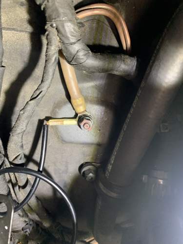

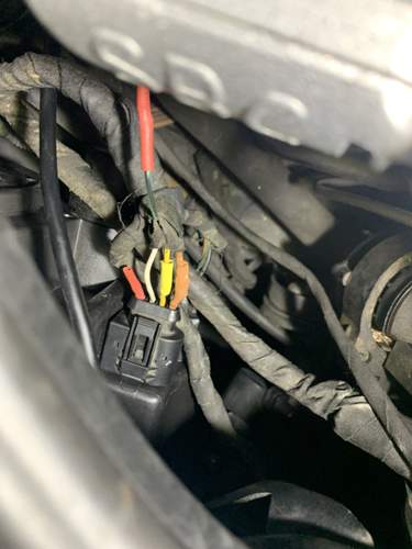

ich habe das gleiche Problem. Beide Lampenfassungen sind durchgeschmort. Nachdem diese Lötsache nicht funktioniert hat, habe ich mir heute zwei Reparaturkits beim MB-Händler gekauft. Gewohnt unfreundlich waren die und meinten, "das kriegen Sie schon alleine hin"... na Danke.
Im Grunde erschien mir das auch nachvollziehbar. Also was habe ich gemacht? Alte Lampenfassung raus. Funktionierendes Leuchtmittel in die neue Fassung eingeschraubt. Neue Lampenfassung eingesetzt. Massekabel am Massepunkt befestigt. Und jetzt kommt's: ich habe das mit 1 markierte schwarz-weiße Kabel am Stecker des Scheinwerfers gekappt und an den Stecker vom Reparaturkit angesteckt. Ergebnis? Alles wie vorher Blinker blinkt nicht. Ich dachte, vllt. war es das falsche Kabel und habe das andere (also die fünf) auch ausprobiert. Auch das klappte nicht. Wer kann mir helfen?
Vielen Dank im voraus!
am 14. März 2014 um 17:07
Auf den Bildern sieht man das die grau/schwarze Leitung für Standlicht durchtrennt ist warum?
Auch die Schwarz/Weiße Blinker Leitung kann man dort sehen,ist das so schwer diese Leitung mit einem Wärmeverbinder mit der weißen Leitung vom Rep. Kabelsatz zu verbinden(Den sch...Stecker einfach abschneiden)?
Was man nicht sehen kann ist die Masseleitung und ob die Glühlampe IO ist.

die grau-schwarze Leitung war ein Test, weil es mit der schwarz-weißen Leitung nicht geklappt hatte. Masseleitung ist ok, glühlampe ist ok. Deiner Beschreibung nach, habe ich es reigentlich ichtig gemacht. Ganz doofe Frage, was ist der Wärmeverbinder? Kann ich die Kabel auch einfach löten?
am 15. März 2014 um 12:13
Wärmeverbinder ist Löten und Isolieren in einem.
am 15. März 2014 um 12:26
*sorry - falscher Beitrag* selbst edidiert
am 16. März 2014 um 14:51
Alles gelötet, alles funktioniert. Danke für Eure Hilfe!
