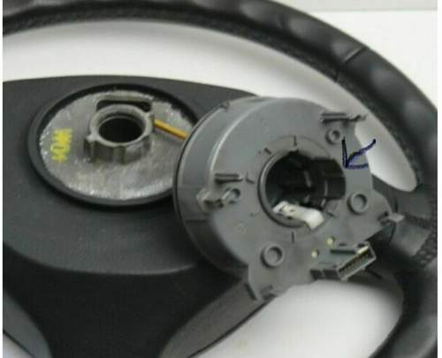

Habe den neuen jetzt verbaut, er funktionierte einige Male richtig, doch nun, eben nach der Probefahrt, in die Einfahrt rein, dann hat er den Blinker nach links wieder nicht abgeschaltet. Nach rechts geht, nach links nur, wenn ich das Lenkrad langsam drehe. Aber das muss immer gehen.
Der neue Schalter defekt, oder woran kann es nich liegen?
Wenn du einen günstigen gekauft hast, kann es sein, dass die Plastiknase zu kurz ist. Ein vernünftiger Gebrauchter wäre die manchmal die bessere Wahl.
