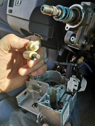

bei meinem Cadillac STS 2005, lässt sich plötzlich das Lenkradschloss nicht mehr entriegeln. Im Display steht "Lenkradschloss prüfen". Das Fahrzeug steht derzeit bei einem Bosch-Dienst und man weiß nicht weiter.
Selbst bei Anruf eines Cadillac-Händlers hat man nach Übersendung der Kfz-Daten ad hock keine Idee. Man weiß dort nicht einmal aus welchen Bauteilen das Lenkradschloss besteht (Fahrzeug zu alt?).
Wie kann man evtl. das Lenkradschloss mit einem Trick überlisten? Wo kann man evtl. benötigte Ersatzteile preiswert beziehen?

Ich darf hier keine anderen Foren verlinken, aber im Cadillac Forum habe ich das gefunden:
"I called the locksmith that got me new keys a few months ago, not knowing if it was an issue with the keys, the cylinder, or the anti theft system in his opinion. He advised me to spray a silicone lubricant in the cylinder for a second or two, and insert and take out the key about a dozen times, and try starting it again. Nope. If that does not do the trick, he said to take a hammer and use the handle to tap the key- not like one would hit a nail-he made very clear-but just a tap tap tap-a-roo. I tapped that shit, and it worked with just enough time to call the towing company and cancel the truck. God bless the locksmith guy.
After dealing with and researching this for the last 24 hours, I now know more than most about Cadillac keys, locks, ignitions, and their Anti-Theft systems. "
Wenn das nichts bringt, ist wahrscheinlich der Schließzylinder kaputt. Die gibts bei ebay.com...für den 2005er habe ich aber leider nur gebrauchte gefunden, die neuen sind alle für den STS ab 2007. Müsste man prüfen, ob sich da am Schließsystem ab 2007 was geändert hat, oder ob das vielleicht auch passt.

Es gibt zwei Möglichkeiten:
Entweder einen Reparatursatz, da könntest Du Deine alten Schlüssel behalten. Das wäre ebay.com Artikelnummer 350920282614
Oder ein komplett neues Schloss mit neuen Schlüsseln. Wobei irgendwie finde ich nur Startknöpfe und Keyless Entry. Könnte gut sein, dass extra für den Export ein Zündschloss verbaut wurde. Da ist jetzt die große Frage, welches. Extra dafür wird man keins entwickelt haben, aber ich finde echt keine Teilenummern im Netz. Hast Du von Cadillac eine Teilenummer genannt bekommen? Dann könnte man gucken, ob ein Schloss aus einem CTS oder einem STS nach 2007 passen könnte.

Ah ok, dann hab ich das falsch verstanden! Dann vergiss direkt den Reparatursatz, mit dem kannst Du nichts anfangen. Ich habe nach "Lock Cylinder" gesucht, aber es handelt sich ja dann gar nicht um ein Zündschloss, sondern um ein "steering wheel lock".
Guck Dir mal dieses Video an. Es scheint, als wäre da ein Kabel schlecht verlegt und würde dadurch unterbrochen:
https://www.youtube.com/watch?v=p2ksRJILojU

radikal lösung wäre den Bolzen entfernen und den Mikroschalter der das starten "freigibt" überbrücken
ergebniss wäre keine Lenkradsperre mehr vorhanden und nie mehr probleme mit dem Ding
