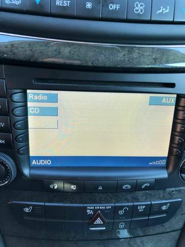

Guten Morgen,
ich muss mich nochmal zu Wort melden.
Mein La Power Adapter kam gestern an. Heute morgen gleich dran gemacht, ihn zu verbinden und installieren.
Hat auch soweit geklappt und das Command zeigt jetzt auch als Quelle "CDC" an. Allerdings ausgegraut und ich kann es nicht anwählen. Liegt das an der fehlenden Codierung? Bei manchen scheint es ja auch ohne Codieren geklappt zu haben.
Mein Handy ist mit der Box verbunden und wenn ich Musik abspiele, wird auch angezeigt, das die Ausgabe über die Box erfolgt, man hört aber eben nicht.
Wer kann helfen?
Grüße Robin
Keiner eine Idee?
Hast Du schon mal einen USB Stick oder SD Karte mit Musik in die Box gesteckt, ob so das abspielen funktioniert?
Sind die DIP Schalter am Boden der Box korrekt?
Wird das Handy denn korrekt als FSE erkannt? Auf deinem Bild sind unten rechts zwar die Balken zu sehen, aber kein Name angezeigt.
