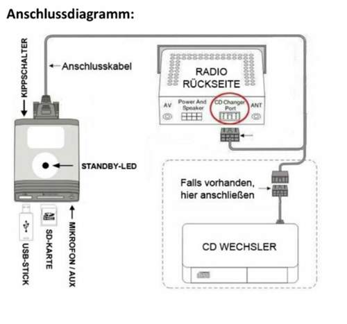

Ich habe einen Allroad 4BH mit Bose, Navi Plus, CD Wechsler und TV.
Ich suche eine Möglichkeit (am liebsten per Bluetooth) Musik vom Handy in bestmöglicher (CD-) Qualität abzuspielen - OHNE dabei den CD Wechsler zu ersetzen! Den möchte ich weiter nutzen können.
Ich habe diverse BT Kits gefunden, das Yatour hat einen Umschalter für den CD Wechsler... Aber der sitzt dann irgendwo in den Tiefen des Autos und schlimmer: die Soundqualität soll wohl bei manchen Modulen per Bluetooth bescheiden sein (SBC vs AptX)
Gibt es da eine Möglichkeit?
Per Chinch an den TV-Reciever? Dort stehen dann aber die Toneinstellungen vom Navi nicht zur Verfügung, da TV Menü? Kann man das TV Modul ersetzen?
Freue mich über Ideen!

Von Dension gibts da z.B. das Dension Gateway lite BT:
http://www.dension.com/.../gateway-lite-bt

Das BT-Yatour Gerät funktioniert aber einwandfrei, den Klang find ich nicht schlecht . Und das relativ plug and play, man darf nicht vergessen, das das alte Autos sind - da gibts kaum Optionen.
Bluetooth Streaming , usb stick oder sd card läuft !
Ebenso über Bluetooth kann man telefonieren und den Teilnehmer über die Autolautsprecher hören. Auch gut ist Musik vom Handy hören und dabei über Google Maps navigieren lassen, dabei wird bei Ansagen vom Navi die Musik kurz ausgeblendet und nach der Ansage wieder eingeblendet.
Das Micro sollte halt auch über die A-Säule bis zur vorderen Deckenleuchte gezogen werden. Da muß man sich die Zeit dafür nehmen.
Gerät wir am Wechsleranschluss zwischengeklemmt, Wechsler bleibt erhalten
Das Dension Gerät dürfte glaub ich die gleichen Funktionen erfüllen, hat nur ein anderes Gehäuse.
Der Wechsler bleibt erhalten. Aber wie kann ich dann im Betrieb umschalten? Wenn das geht ist alles in Butter...
Ich dachte die Bluetooth Dinger ersetzen den Wechsler bzw setzen ihn außer Betrieb da nun statt Wechsler das Bluetooth-Gerät im Radio steckt. Hab ich da (hoffentlich) was falsch verstanden?
Da hast du wirklich was falsch verstanden, mit der Taste wo du CD oder Wechsler anschaltest , schaltest du auch den BT-Adapter an. Der Adapter benutzt nur den Wechsleranschluss, da brauchst wenn der Händler das nicht mitliefert noch einen Adapterstecker, aber keine Angst, das is Plug and Play.

Original schaltet der Knopf unten links:
RADIO/CD/TV
Mit BT-Modul wird so geschaltet:
RADIO/CD/BT/TV
es kommt also ein "Reiter" bzw. eine Quelle HINZU ohne das die CD-Funktion ersetzt wird?
Sorry wenn ich gerade schwer von Be griff bin :0 aber für so "modding-freundlich" hab ich das olle RNS-D nicht gehalten.
Hallo einfach 2x kurz hintereinander auf den Knopf CD/TV drücken vom Radio kommend.
ganz genau so funktioniert es (das is auch wahr und schön :-)
