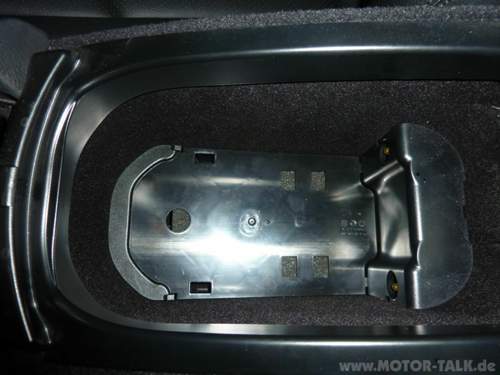

Weil in der Ablage in meiner Mittelkonsole ist wirklich nichts...nur hinten eine Art Plastikgehäuse wo vorne zwei orangene LEDs dran sind (Foto stelle ich morgen rein)...also Telefonvorbereitung ist bei mir anscheinend nur dass die Kabel schon verlegt sind...Und das SAP Cradle V3 kostet doch bestimmt noch mehr? Eine Ladeschale ist mir eigentlich nicht so lieb, da ich dann die gesamte Strahlung im Auto habe...
welches Handy willst Du denn benutzen? Ich hab hier den Orginal cradle von MB fürs Iphone(von 11/2010 mit Rechnung). Da ich das Telefon verkaufe, werde ich mir eine Ladeschale fürs neue besorgen. Falls Interesse besteht, schick mir ne Mail. Mfg Hojuersche
Ich hab leider ein Sony Ericsson, werde aber wenn ich das Cradle nachrüsten sollte ein unterstütztes Nokia kaufen. Im Dateianhang hab ich ein Foto hochgeladen, das zeigt, dass ich meiner Mittelkonsole trotz angeblich Ausstattungscode 386 nichts installiert ist, was wie eine UHI Vorrüstung aussieht.
P1010963
Ja - leider :-( Da müssten eigentlich 2 fette Spiralkabel in das obere Fach der Armlehne gehen.
Damit ab zum Händler, wo das Auto gekauft und um komplette Funktion der UHI kostenlos bitten.
Passende Schale/Modul ggf. dort holen - je nach Preis (oder gebraucht)
Auf jeden Fall monieren, dass wurde vom Vorbesitzer oder dem Händler komplett ausgebaut.

Wenn in Deinem KV wirklich das Extra 386 auftaucht, dann würde ich mich darauf berufen und das nachrüsten lassen. Denn das fehlt bei Dir!
habe auch gerade einen S211 angeschafft mit Telefonvorrüstung Code 386 und das sieht so aus (Verbindungsstecker).Einmal ohne Cradle und dann mit aufgestecktem Cradle DB-Nr.

Mein Ablagefach, also die Mittelkonsole geht nicht in beide Richtungen sondern nur nach oben auf.
Es sieht so aus, als wenn ich vorne zwei "Öffnungshebel" habe.
Wenn ich daran ziehe bewegen sich aber beide nach oben.
Werde heute Nachmittag ein paar Bilder posten, die veranschaulichen, was ich meine.

jo genau und unter den beiden Hebeln bestand bei mir die Möglichkeit einen weiteren zu bedienen. Dadurch öffnette sich eine kleine Zwischenbox in der sich die Anschlußmöglichkeit für ein Bluetooth Gerät befand.
In der Hoffnung etwas Licht ins Dunkel zu bringen:
1. Ich kann nur für Mopf-Modelle schreiben. Hier ist die Mittelkonsole mit einem Hebel zu öffnen, der wie zwei Hebel aussieht. Sie öffnet nicht als mit zwei Klappen zur Seite, sondern nach hinten oben.
2. Ist Komfort- Telefonvorbereitung UHI 386 eingebaut, kann man in der Mittelkonsole an die Rückwand des Faches entweder eine für jedes Handy spezifische Mercedes-Aufnahmeschale oder eben ein Bluetooth-Craddle einclicken. Dann kann man das Handy über die Tasten am Lenkrad oder Audio 20, Audio 50 oder Comand bedienen.
3. Die für jedes Handy spezifische Mercedes-Aufnahmeschale hat den Vorteil, dass sie das Handy lädt. Nachteil: man muss das Handy einlegen oder ausbauen.
4. Bluetooth: HFP- oder SAP-Modul. Als ich das SAP V3 gekauft habe, hat es ca. 400 gekostet, jemand schireb, dass es jetzt billiger sei....?
HFP: Hands-Free-Profile: Das Handy überträgt lediglich die Sprache und Steuerung in die Audioanlage des Autos, nicht aber Simkarten-Daten und vor allem Strahlung. Will man die Außenantenne nutzen und keine bzw. weniger Strahlung im Auto, muss man ein SAP-Modul kaufen.
SAP: Sim-Access-Profile: Hier greift das Auto via Bluetooth auf die Simkarte und die Daten wie Telefonbuch im Handy zu, alles ist über das Radio zu bedienen, die Außenantenne wird genutzt.
Achtung: Nicht alle HFP- oder SAP-Handys werden auch von den Mercedes-Craddles erkannt, soviel zum Thema Standardisierung und Normierung, Lieste gibts bei MB.
Beim V3 kann man außerdem in einen Slot eine Simkarte legen und nutzen. Das Modul gaukelt quasi ein Handy vor. Allerdings kann man die Karte nicht mit Daten beschreiben, dazu muss man sie in ein anderes Handy legen. Das V3 hat außertdem eine USB-Anschluss zul Handyaufladen.
4. Simkarte: Ich habe, da ich ein Handy nutze, welches nicht von bluettoth erkannt wird und welches auch nicht mit einer Ladeschale eineclickt werden kann (Palm Pré), eine zweite Simkarte, Multicard, beim Anbieter besorgt. Allerdings werden je nach Anbieter die Anrufe nur auf die zweite Karte umgeleitet, wenn die erste, also im Haupt-Handy, aus ist.
Wer alleine nur ein Handy nutzt, für das es auch noch eine Aufnahmeschale gibt, nimt diese, er muss es hal immer ein- und ausclicken.
Wem das ein- und ausclicken zu lästig ist, der nimmt ein passendes Bluetooth-Modul.
Wer nur ein Autotelefon will, egal ob die Numer gleich de Haupthandy ist, nimmt die billigste Prepaidkarte, ein gebrauchtes Handy mit passende Aufnahmeschale.
Wenn die Frau ebenso das Telefon mit ihrem Handy nutzen will, nimmt man entweder zwei baugleiche Handys mit einer passenen Schale und legt das entsprechende ein, oder man nimmt zwei Handys frü Sie und Ihn, welche beide via bluetooth (einmalig angelernt) sich automatisch einlinken, sowie Sie oder er einsteigt. Wen beide einsteigen, enscheidet das Los, oder man schaltet das nicht gewünschte Handy der Frau vorher aus...
es gibt zwei ebenen der mittelkonsole - zieh mal den linken und dann den rechten hebel (meist mit holzdekor bedeckt) dann wird sich das von selbst erklären - da gehen die spiralkabel von gelben LED hin - und schau - ein telefonanschluss wird sichtbar.
hab da mein cradle für EIPHONE dran gemacht - funktioniert super!
@ zwieback 007.
Ggf. sprichst du für Vormopf. Ich habe defintiv nur eine Klappe mit einem großen tiefen Fach, an dessen Ende hochkant das Modul zwischen die gelben Leds, die das Fach beleuchten, auf einen fest montierten Fuß mit Kontakten eingeclickt wird, keinerlei Spiralkabel sind dazu nötig.
