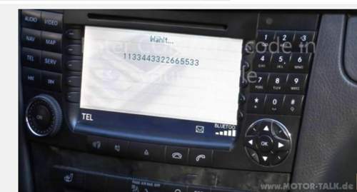

Hi bebahunter, ich habe auch ein Samsung Galaxy S7 edge und das Cradle A2129065302. Leider Klappt bei mir das pairing nicht. Jedes mal wenn ich versuche die verbindung herzustellen werde ich aufgefordert den PIN einzugeben für die Bluetooth Kopplung "0000" oder "1234" klappt nicht. Gibt es da einen anderen PIN ??
Viele Grüße und im Voraus
@523iTouring schrieb am 11. Mai 2018 um 19:15:19 Uhr:
Der pin sollte 12 oder 16 stellig sein und erscheint im Display, lese die Bedienungsanleitung es ist ein wenig Tricki
:D:D
Und ja dein Handy kann SAP.
