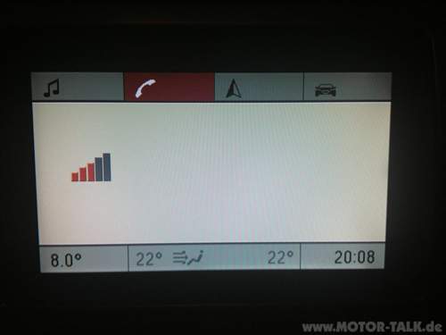

Hallo, bin seit kurzem Besitzer eines Opel Signum 2.2. Habe das Navi mit großem Farbbildschirm drin und neben der Handbremse die Adapterplatte für die Handyschale. Leider gibt es für mein Handy keine Schale.
Jetzt meine Frage: - Wenn ich eine Schale hätte würde doch darin nur das Handy geladen, die Verbindung aber über Bluetooth sein, oder?
Weil wenn ich auf Telefon stelle dann steht im Display "Kein Telefon"
Hat das Auto kar kein Bluetooth?
Bitte Eure Hilfe.

Wenn ich aber am Bildschirm auf den Telefonhörer gehe, erscheint am Bildschirm nur "Kein Telefon". Keine möglichkeit bzw. anzeige von Bluetooth.

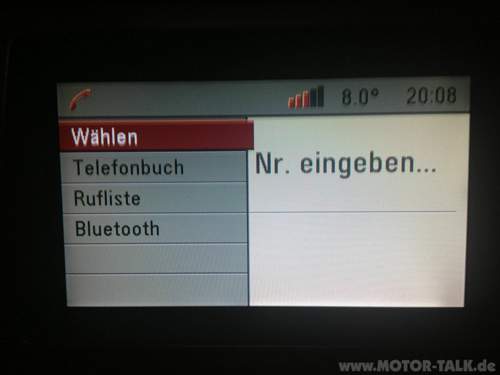

Danke für den Link zur Anleitung, aber ich habe sie ja vorliegen. Das mit dem verheireten ist mir klar. In der Anleitung ist die Bluetooth Verbindung mit * gekennzeichnet. Kann also sein das bei mir nur die Adapter Platte, aber kein Bluetooth verbaut ist. Sonst würde laut anleitung das Bluetooth Menü erscheinen.
Also nur mal zu meinem Verständnis, wenn Du an deinem Radio (welches hast den nun DVD90 oder CD70 ???) in das Telefonmenü gehst hast Du keinen Menü-Punkt "Bluetooth" ???
