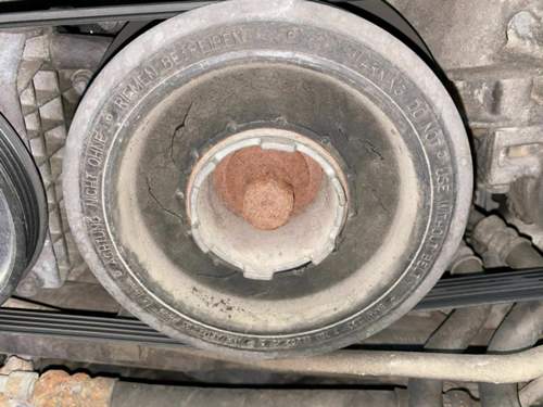

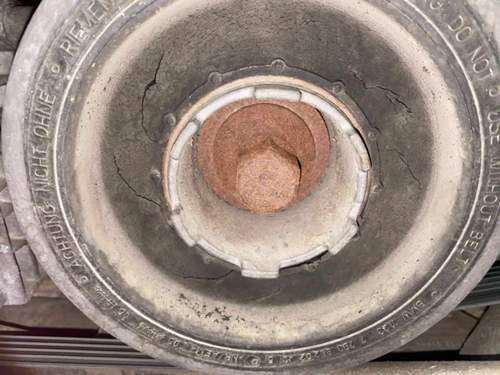

So sah meiner aus als ich ihn gewechselt hab, hätte gut sein können daß er noch eine Weile gehalten hätte, wollte aber deswegen nicht liegen bleiben und hab ihn getauscht. Ist jetzt zwar vom N47 Motor, im Prinzip ist es aber sehr ähnlich.

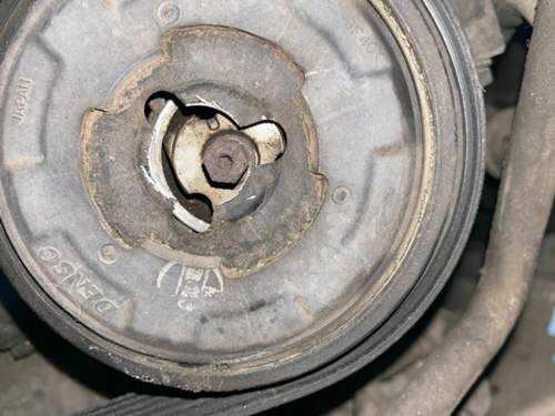

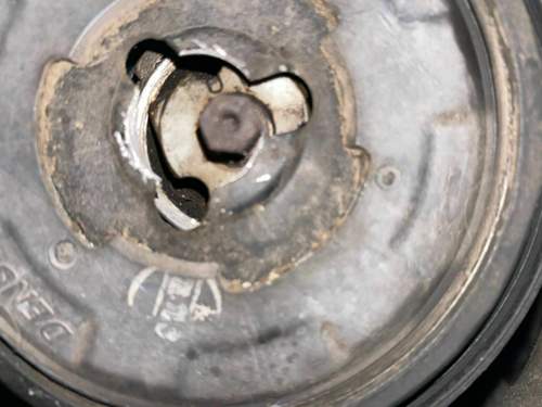

Hier ist mein derzeitiger Dämpfer im eingebauten Zustand
Das gezeigte Teil ist zwar fast hinüber aber das ist nur eine Umlenkrolle ! Der Schwingungsdämpfer ist das große Teil vorne auf der Kurbelwelle und falls der ähnlich aussieht ebenfalls ersetzen ( oder noch andere Bilder die den Dämpfer zeigen einstellen ) sollte der defekt sein, du damit aus der Türkei nach Hause fährst und es fliegt dir unterwegs weg wird es richtig lustig - mit Pech nimmt es dir den Kühler oder andere Dinge mit ins Jenseits.
