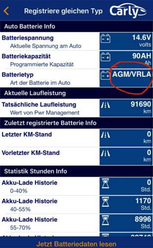

mein 320d startet in letzter Zeit nur noch sehr "schleppend", wenn ich ihn einige Tage nicht bewege. Zudem wird mir angezeigt, dass die Batterie stark entleert ist. Das darf ja nach 10 Jahren mal passieren.
Meine Frage an Euch:
- Welche Batterie soll ich bei Amazon/Baumarkt/ATU kaufen (möglichst eine günstige, da ich das Auto wohl in den nächsten 6 Monaten verkaufen werden).
- was muss ich beim Wechsel der Batterie beachten (habe eine Carly App).
Freue mich von Euch zu hören !

Ist denn bei Dir eine AGM verbaut?
Eine AGM Batterie ?!?
Absorbent Glass Mat, eine Konstruktionsform von Blei-Säure-Batterien.
Hat Deiner Start-Stop-Automatik?
Dann ist ziemlich sicher eine AGM verbaut und die sind so teuer.
Lässt sich über Carly auslesen, oder die Batterie freilegen und nachsehen.
Wenn eine AGM verbaut ist, muss auch wieder eine AGM rein.

Habe bei meinem 320d auch vor vier Wochen die Batterie getauscht.
Habe ne Exide verbaut, im Amazon kostete die 90€. Habe nachträglich gesehen, das man die aber in anderen Shops auch für 70€ bekommt....
Es war ne AGM drin, habe jetzt ne normale Blei verbaut, da ich keine Start Stop automatik habe. Mit Carly habe ich auch die Batterie registriert und den Typ angepasst.
