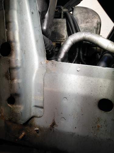

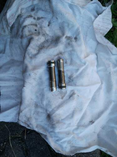

@Saarkater kann nur sagen mit den Kerzen und Spulen schnurrt mein Motor wie ein Kätzchen.Habe allerdings auch schon alles andere gemacht was bei dem Motor zu Unruhe führen kann.Magnetventile,Disas,Kge,usw.Gestern habe ich mir die Arbeit gemacht und auch noch die Vanosfiltersiebe ausgebaut und gereinigt und das hat nochmal ein bisschen was gebracht das der Motor jetzt absolut seidenweich läuft.War eine Fummelarbeit da dranzukommen.... xD
Hast du das Rad abgebaut, um an die Filter zu kommen, oder hast du es von oben gemacht?
@mazedecoder ich habe es erst von oben probiert wie es einer bei Youtube gezeigt hat,keine Ahnung wie der das so geschafft hat,aber das ist der komplette Blindflug von oben und ich habe es nichtmal geschafft auch nur bei einem Filtersieb den Torxbit reinzubekommen.Das habe ich dann ziemlich schnell abgebrochen.
Also habe ich das vom Radhaus aus gemacht und selbst von dort aus ist es ein Geficke gewesen.Die Siebe sind etwas nach unten gewinkelt drin und man muss mit mehreren Ratschenverlängerungen rumprobieren bis die Länge so ist das man drehen kann.Man muss sich außerdem im Radhaus auch schon ziemlich verknoten das man die Dinger überhaupt sieht xD
