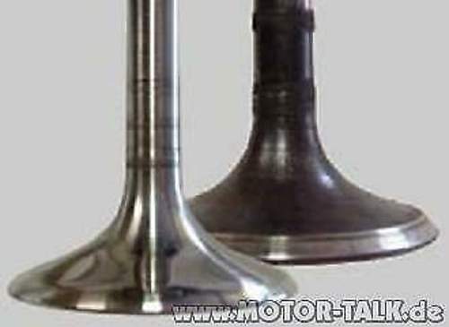

Jo , sieht ganz nett soweit aus , Abgaskrümmer sehen auch okey aus , muß nicht immer ein Fächer sein !
Als Tipp würde ich innen die Kante am Einlassventil vom Sitz zum Teller hin beischleifen , bringt dir ne bessere Strömung und beim Einlass ist es eh kein Problem wegen Wärmeableitung !

Um noch mal auf das Thema Einlassventile zu kommen , das mit dem einschleifen ist ja klar , aber ich rede vom leichten bearbeiten !
Die Kante oben beim Sitz am Ventilteller würde ich beischleifen , das du quasi ein sauberen Übergang zum Teller hast !
Auf dem Bild sieht man das !
