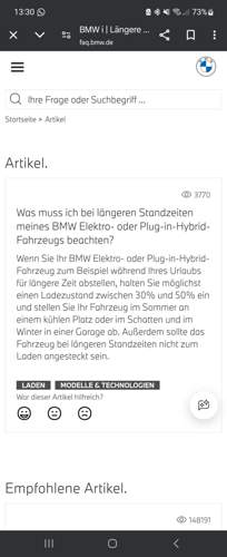

Ist es jetzt eigentlich schädlich für den Akku wenn man ihn längere Zeit am Kabel lässt?
Nee - laut Betriebsanleitung soll man bei Standzeiten bis zu 3 Monaten sogar eingesteckt lassen…

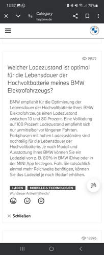

In meiner Anleitung finde ich da nichts
Jetzt mal ehrlich, wo ist das drinnen?
Bild #211455406
In der Bedienungsanleitung unter "Akku" kommt relativ spät ein Abschnitt "Lebensdauer der Hochvoltbatterie".
Die Hinweise zu "lange Standzeiten" schauen bei der VIN, zu der ich mir die Anleitung geladen habe, etwas anders aus.
Anleitung
Ich hab das auch mit der VIN gemacht, aber bei mir kommt das nicht
Kann es sein das du das von einem reinen Stromer hast?
Also kein 330e oder so
