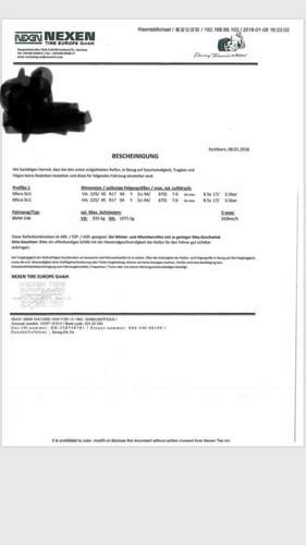

Es geht darum ich habe auf meinem 330i Coupé 17 Zoll BBS Felgen drauf und habe von Nexen die Reifengröße 225 45zr17 94Y drauf. Nun schreibt Nexen in der Reifenfreigabe ich solle vorne und Hinten mit 3,5 Bar Luftdruck fahren, erscheint mir aber doch sehr hoch ..
Welchen Luftdruck soll ich nun Fahren den in der Reifenfreigabe oder den der am Türholm meines Auto s drauf steht ( 17 Zoll)

Ups, kannst mal die Freigabe verlinken oder anders wie einstellen?
Ich hab noch nie son niedrigen Querschnitt gefahren und kann so direkt auch nix dazu sagen.
Hätte jetzt aber auch gesagt das es zu viel wäre.

Ich lese das als maximal zulässigen Luftdruck
Ich fahre 225/40ZR18 mit 3,1Bar Druck.

Jau, bezieht sich nur auf den max. zulässigen Luftdruck.
Halte dich an die Vorgaben von BMW für diese Reifengrößen.
Sehe ich auch so. Angaben im Türholm, ggf. plus 0,2 bar.
