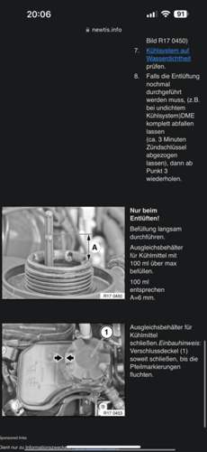

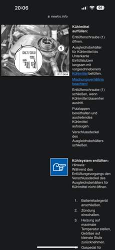

das Thermostat sitzt oberhalb der Wasserpumpe.Wenn man Unterbodenverkleidung und Motorlüfter wegbaut kommt man da so dran und kann das Thermostat einzeln wechseln.Aber wenn Du schon sagst das Du es wechseln lässt also nicht selbst machst dann mach Nägel mit Köpfen und lass beides tauschen.Die Werkstatt Stundenlöhne sind heutzutage zu hoch um zweimal an der gleichen Stelle schrauben zu lassen.Du könntest um sicher zu sein ob Deine Wapu überhauptnoch läuft die automatische Entlüftung aktivieren.Man hört die recht deutlich wenn der Motor selbst nicht läuft.
Das geht so
Erstmal Motorhaube öffnen.
Ins Auto steigen,Fahrertüre während dem Entlüftungsvorgang offen lassen.
Schlüssel einstecken,Startknopf nur ganz kurz drücken so das der Motor nicht angeht.
Die Lüftung auf minimal stellen und die Heizung auf max
Das Gaspedal durchdrücken und 10 Sekunden halten.Das startet die Wasserpumpe und den Entlüftungsvorgang der etwa 10-12minuten dauert.Kannst währenddessen aussteigen und Du solltest die Wasserpumpe arbeiten hören.
