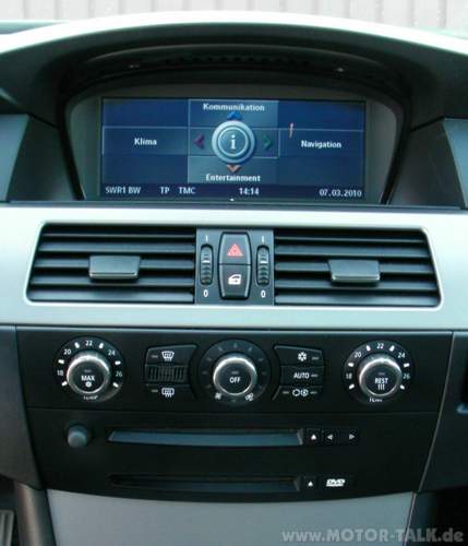

Nun finde ich sehr viel zu unterschiedlichen Navi-versionen (Navi Pro CCC), braunes UI, graues UI,... aber nicht, wie ich herausfinde, welche Version ich habe.
Das mit dem überall beschriebenen Navi-Geheimmenü (schieben, 3xhin/her usw.) klappt nicht.
Besten Dank für einen Tipp!
Gruss
Herbert
[Von Motor-Talk aus dem Thema 'Navi Pro, welche Version habe ich?' überführt.]
am 7. März 2010 um 12:30
Stell doch mal ein Foto rein vom Navi rechner und Display
Danke,
anbei das Gewünschte.
Dass es ein Navi-Pro CCC ist, bereits mit silberfarbigem UI, ist klar.
Aber irgendwie muss ich doch die Versionsnummer herausfinden können
Pic1
am 7. März 2010 um 13:42
Du meinst die SW-version der Software die aufgespielt ist? richtig
Da das bild ja schon auf denm E90 stand basiert würde ich ende 2007-2009 sagen
Ja, schön.
Dass die Version zwischen 2007 und 2009 ist, war ja nicht schwer zu erraten, wo ich doch oben schrieb: Bj 01/2007.
Also nochmal: wo drücke ich was in welcher Reihenfolge, um auf dem Monitor zu sehen, welche Version meine Navi-SW oder der CCC-Rechner hat?

Hallo
Also zu 1.
Mein Fahrzeug ist 02.2007. Als ich den Wagen übernahm war bei mir auch das Braune Menü
im I-Drive installiert. Anhand deines Bildes bekam dein Fahrzeug ein Update auf das Graue Menü.
Also ab Version 32 Aufwärts. Bei mir wurde im Sep. 2009 Update durchgeführt auf Version 34.
Somit auch erstmals wie du die Graue Version.
Das war Stand Sep. 2009. Selbst bei der Nachfrage bei BMW konnte mir keiner Sagen welche
Version drauf ist, man sagte mir nur sie bekommen jetzt die Aktuellste.
Meiner Meinung nach wissen aber die Mitarbeiter in der Fahrzeugannahme nicht so richtig was jetzt
im Augenblick stand der Dinge ist. Die Fahrzeug -Elektroniker in der Werkstatt wissen aber was sie tun.
Also zu 2.
Nimm die Navi DVD und stecke sie in deinen Rechner. Dort erfährst du anhand des angezeigten
Datums welche Software jetzt drauf ist. Immer wenn eine neue Navi DVD in dein Laufwerk gesteckt
wird, wird die Version in deinem Navi überprüft. Ist die Version auf der Navi DVD Aktueller als im Fahrzeug
so wirst du aufgefordert die DVD im Fahrzeug zu lassen und die Zündung aus zu schalten. Dies dauert
circa 5 min und dann hat sich dein Navi auf die Aktuelle Version Upgedatet. Im Augenblick ist es 2010-1 .
Auch hier kann man nicht sagen was Aktuell an Softwarestand drauf ist außer BMW. Oder weist du welche
DVD als letztes im Laufwerk wahr?
Aber es ist immer Abwärts kompatiebel. Ich habe nach dem Update auf 2010-1 auch noch mal meine 2006
ins Laufwerk getan, die lief auch noch.
Das mit dem I-Drive gefummele hat bei mir auch nie Funktioniert.
Möchtest du exakt wissen was der Softwarestand im Fahrzeug ist, so nutzt dir nur ein Besuch beim
Freundlichem etwas, der sagt dir welche Version drauf ist und was Aktuell zu verfügung steht.
Aber ein System was gut läuft sollte man in Ruhe lassen, da du das Graue hast bist du eigendlich
sehr gut ausgestattet. Navi DVD läuft immer und bringt ihre Aktuelle Software zum Updaten mit
und führt diese durch wenn erforderlich.
Ich hatte auch mal Bilder eingestellt von meinem Update von 25 auf 34.
Titel:
http://www.motor-talk.de/.../...ng-update-version-25-t2463127.html?...
Bilder:
http://www.motor-talk.de/.../img-0004-i203129238.html
Du kannst diese ja mal vergleichen.
Gruß Martin
Ok, danke,
Ich stelle also fest, dass mein Fzg eine neue Version (grau) habe, es jedoch nicht klar ist, welche, bzw. nicht eruierbar, ausser vielleicht durch den :-)
Gut, dann werde dort ich mal vorstellig und bei der Gelegenheit auch meine anderen Fragen los.
z.B. als TFL anstatt Xenon lieber gedimmte H7 einstellen, nachdem ich las, dass das möglich ist, aber Coronaringe+Augenbrauen als TFL anscheinend nicht
Oder: geht Radiohören ohne Zündschlüssel?
Vielleicht habt Ihr einen Tipp dazu?
Danke&Gruss
Herbert
Ja. Es ist einfach das Update auf die Fahrzeug-SW.
Kannste nachprüfen, ob Du die schon hast:
Wenn die Zentraloberfläche / Hauptnemü einen braunen Hintergrund hat, ist es die alte.
Wenn er grau ist, ist es die neuere.
Ggf. also Update machen lassen. Dann spielt der MP3 von CD ab. Und mit iPod-Adapter zeigt er dann auch die ID3-Tags an.
