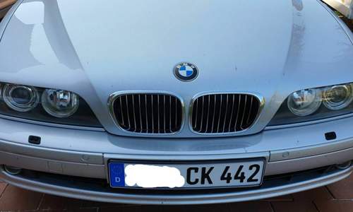

Sehr geehrte Damen und Herren!
Seit Kauf im Mai 2001 fahren wir einen seinerzeit neu erworbenen BMW 520i, Limousine, Automatikgetriebe, 170 PS, Farbe Schiefergrün metallic, derzeit ca. 138000 Kilometer. Er war stets sehr zuverlässig, doch häufen sich seit rund einem Jahr Reparaturen in auffälligem Maß. Es sind seither über 4.000 Euro in den Wagen geflossen. Teilweise ist passiert, daß der Wagen zweimal im Monat in die Werkstatt mußte und jeweils mehrere Tage dort zubrachte.
Im letzten Monat haben wir bereits erneut 450 Euro investiert, nun stünde die Beseitigung eines Ölverlustes am automatischen Getriebe an und kostet wieder 700 Euro. Es zeichne sich lt. Autohaus auch ein Leck an der Klima-Automatik ab. Bisher investierten wir, weil der BMW unser letztes Fahrzeug sein sollte und man sich mit über 80 Jahren nicht mehr umgewöhnen wollte. Nun sind wir jedoch ratlos. Die Reparaturen und Defekte nehmen so sehr überhand, daß wir uns auf unseren BMW nicht mehr verlassen können.
Das BMW Autohaus bot uns am Mittwoch 500 Euro, vorausgesetzt, wir stoßen ihn repariert ab und nehmen die 700 Euro in die Hand. Das ist uns zu wenig, obwohl wir den Wert nicht einschätzen können. Ist dieses Auto wirklich so wenig wert? Meine Frau sagt, man wolle uns übervorteilen.
Nun zur zentralen Frage unsererseits, wäre es sinnvoll ihn zu verkaufen, und wenn ja, was ist ein solcher Wagen noch wert? Oder wäre es besser weiterhin Geld zu investieren? Wir wissen nicht, wie lange wir beide noch fahren können. Aber wir wollen nicht ständig in einen 19 Jahre alten Wagen viel Geld stecken. Meine Frau fühlt sich von BMW nicht mehr Ernst genommen und übervorteilt, freie Werkstattbetriebe hatten wir noch nicht ausprobiert. Lohnt sich das? Wir sind immer nur zu BMW und vorher zu Audi und VW gefahren, als wir noch Audi 100 und VW Santana gefahren sind. Aber auch dort steht außer Frage, ob es sinnig wäre. Unser Vertrauensverhältnis zu unserem BMW ist gestört.

ich würde mich nach einer freien Werkstatt umsehen und den Wagen behalten. Wie zeichnet sich ein Leck an der Klimaanlage ab? Kondensator? Wie groß und wo ist der Ölverlust? Kann man auch bei anderen Werkstätten oder sogar beim Getriebespezie (ZF hat auch Werkstätten) machen lassen, wenn es notwendig ist. Getriebe und Unterboden von Ölspuren reinigen (lassen) und schauen, ob es wirklich viel ist.
Gruß Steffen
PS.: Den Wert des Wagens kann man schlecht schätzen, er sollte aber höher liegen als von BMW vorgeschlagen. Wenn man mal bei mobile.de sucht, kann man eine ungefähre Wertvorstellung bekommen.

Sie stellen eine wirklich schwierige Frage, die sich so einfach nicht beantworten lässt, da sie sehr stark von Ihrer persönlichen Situation abhängig ist.
Was Sie aber auch tun, gehen Sie nicht auf das Angebot ein. Wenn der Allgeminzustand des Fahrzeugs gut ist, dann ist es mehr wert als Ihnen der Vertragshändler dafür bietet.
Ihre Frau hat recht. BMW wird für Ihr Auto repariert gut 3.500 € Verkaufspreis kalkulieren, sofern die Karosserie nicht von Rost in Mitleidenschaft gezogen ist. Die Talsohle der 5er-Preise ist durchschritten, gerade bei gepflegten Exemplaren aus erster Hand mit niedriger Laufleistung.
Suchen Sie eine zuverlässige freie Werkstatt, ggfs. nennen Sie hier einfach mal die Postleitzahl der Ihnen am nächsten gelegenen Stadt, ich gehe davon aus, Sie werden dann den ein oder anderen Tip erhalten.
BMW operiert sicherlich mit Stundensätzen von 120€ + X. In freien Werkstätten sind dagegen um 80 € möglich.

Ich kann @brainstormer nur zustimmen: Für einen E39 sollten Sie sich eine freie Werkstatt suchen. Ich habe selber einen desselben Baujahres, und trotz eines guten Verhältnisses zu meinem BMW-Autohaus gehe ich mit dem E39 fast ausschließlich zu einer freien Werkstatt. Der Hintergrund ist ganz einfach, dass die Mechaniker in den BMW-Werkstätten meistens nicht mehr mit dem E39 aufgewachsen sind, Dienst nach Vorschrift machen und Teile auf Verdacht tauschen. In Verbindung mit dem höheren Stundensatz kommen so deutlich höhere Kosten zustande. Mechaniker in freien Werkstätten, die idealerweise viel Erfahrung mit dem E39 haben, kennen die Symptome des gängigen Schäden und reparieren diese zielgerichteter. (Bitte die Generalisierung zu verzeihen - es gibt sicher Ausnahmen auf beiden Seiten.)
Wenn das für Sie eine Option ist, gibt es hier im Forum sicher gute Empfehlungen für freien Werkstätten in vielen Gegenden - ggf. auch in Ihrer Nähe. Einfach mal fragen.
Den Gang zum Geschäftsführer des Autohauses halte ich für sinnlos. Das Autohaus ist nicht die Wohlfahrt und hat eine Gewinnerzielungsabsicht. Und an den Reparaturen verdienen sie noch am besten.
Da der E39 ein sehr robustes Auto mit relativ unanfälliger Technik ist, lohnt es sich sicher, diesen zu behalten. In manchen Jahren mögen sich Schäden häufen, aber das Modell ist nicht dafür bekannt, in diesem Alter nicht mehr im Alltag bezahlbar zu sein. Und wie einer meiner Vorredner oben schrieb, hat er preislich die Talsohle durchschritten. D.h. Sie haben keinen Wertverlust mehr zu erwarten. Als Ersthandfahrzeug im gepflegten Zustand dürfte er eher im Wert wieder steigen, wobei der 520iA jetzt nicht die begehrteste Variante ist.

Ich kenne den E39 und den verbauten M54 Motor sehr gut, auch alle seine Krankheiten. Und mich würde mal interessieren, was innerhalb der letzten 12 Monate bei BMW für 4000€ alles gemacht wurde.
Wenn ihr im Großraum München/Ingolstadt/Augsburg wohnen solltet, würde ich mir das Auto gerne mal anschauen. Alleine schon weil ich die Geschichte echt rührend finde, dass ihr den BMW neu gekauft habt und er euer letztes Auto bleiben soll. :)
Eins ist klar: Das, was bei BMW 4000€ gekostet hat, hätte eine freie Werkstatt wahrscheinlich für 2000€ gemacht. Was Werkstatt Aufenthalte bei BMW teuer macht, sind die original BMW Teile und der Arbeitslohn, denn der schicke Glaspalast muss ja auch irgendwie bezahlt werden. Eine Arbeitsstunde bei BMW kostet teilweise doppelt soviel, wie eine Arbeitsstunde in einer freien Werkstatt. Zum Thema Ersatzteile: Ja, es gibt gewissen Baugruppen, die man tatsächlich nur original von BMW kaufen kann bzw. sollte. Für viele Ersatz- und Verschleißteile gibt es aber günstigere Alternativen und teilweise kann man sogar das original BMW Teil direkt beim Erstausrüster kaufen, nur dass dann dort das BMW Logo auf dem Teil fehlt und man für das gleiche Teil die Hälfte bezahlt.
Dass man euch 500€ für einen 2001er 520i aus 1. Hand geboten hat, der nicht mal 150.000km und eine lückenlose BMW Service Historie hat, finde ich irgendwo schon traurig. Wenn er optisch in gutem Zustand ist, erzielt er je nach Ausstattung auf dem freien Markt mindestens 3000€, auch weil er eine seltene Farbe hat. Ich würde so ein Auto sofort nehmen, denn wenn man selbst schraubt, sind die Mängel relativ einfach zu beseitigen. Aber BMW möchte euch halt ein neues Auto andrehen, so siehts leider aus.
Ich rate euch folgendes: Fragt mal bei Freunden und Familie nach, ob jemand eine gute freie Werkstatt in eurer Gegend kennt und wenn ihr eine Empfehlung habt, dann fahrt mal hin, lasst das Auto durchschauen und euch einen Kostenvoranschlag machen. An eurer Stelle würde ich den E39 behalten, alleine schon weil er 19 Jahre euer Begleiter war und ich denke er wird es euch nicht übel nehmen, wenn ihr ihn einer freien Werkstatt anvertraut. Ich fänd es schade, wenn so ein Auto für 500€ in den Export geht oder bei irgendeinem Rotzer landet, der es vor den Baum setzt oder mit irgendwelchem Gebastel verschandelt...
