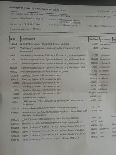

Seit circa einem Monat habe ich einen Problem mit meinem BMW 523i F10.
Wenn der Motor kalt ist, springt der Wagen normal an und fährt normal, nach circa 10-15 Minuten kommt erste Mal Meldung Antrieb gestört ,aber der Wagen fährt normal weiter. Nach weiteren circa 5 Minuten fängt der Wagen an zu ruckeln und ein. Lüfter geht an. Ich habe das Gefühl, als ob der Lüfter in der höchste Stufe läuft wenn ich den Wagen dann aufmache und wieder Anmache läuft der Wagen für ein paar Minuten normal weiter und dann fängt das wieder von vorne an ich habe so einen schlechten Diagnose gerät und ich habe Fehler ausgelesen.

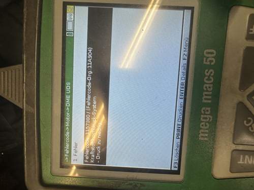

Meistens ist es P0303 Zündaussetzer am Zylinder Nummer 3 und manchmal kommt auch FehlerP0087
Gemisch zu fett.
Was ich noch sagen muss ich habe Zündkerzen im August im Ausland getauscht.
Ich entschuldige mich nochmals für meine Sprachfehler und hoffe, irgendjemand kann mir helfen.
Schöne Feiertage und schöne Grüße

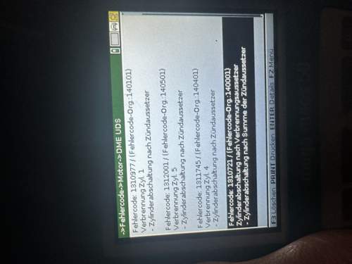

Ich habe paarmal ausgelesen Zündaussetzer, verschiedene Zylinder meistens Zylinder drei und fünf und es hat auch angezeigt ein oder zweimal Fehlercode 0087 Gemisch zu fett. Wie gesagt, Wein höher Drehzahl zu stottern fährt es irgendwie. Wenn ich dann anhalte und ausmache und dann wieder läuft es dann meistens für ein paar Minuten normal und dann kommt es wieder also die Fehler, die ich ausgelesen habe bis jetzt im letzten zehn Tage
P0301
P0302
P0304
P0305
P0087
Und einmal war auch
P0175
Dankeschön im Voraus

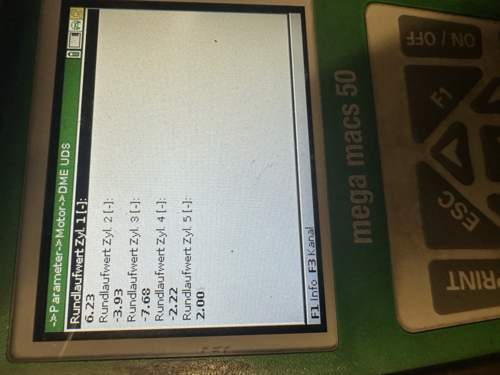

Heute habe ich alle sechs neuen Zündkerzen eingebaut, Verbesserung ist da das Fehler ist aber nicht weg. Ich vermute, wenn es an der Pumpe liegen würde, dann würden gleichzeitig alle Zylinder zündaussetzer haben, und . Heute habe ich auch jede einzelne Düse im Normalbetrieb abgeklemmt den Stecker rausgezogen. Wenn das Auto nicht ruckelt und ich den Stecker raus ziehe, haben alle sechs Düsen funktioniert. Heute habe ich noch mal Düsenreiniger im Tank gekippt.

Dann könnte es die Hochdruckpumpe, mehrere Injektoren oder die Pumpe im Tank sein usw.
Das beste wäre es, wenn du das BMW Programm Inpa hättest, damit könntest du den Fehler sehr genau eingrenzen.
