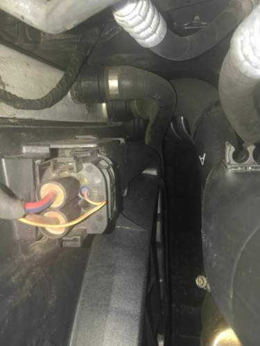

Denk bitte daran das unten an dem Lüfter noch ein Schlauch eingehakt ist. Dieser muss natürlich erst gelöst werden bevor du den Lüfter herausziehst.
Ich hänge mal ein Bild ein wie du den großen Keilriemen wieder einfädeln musst.
Denn wenn der ab ist , ist es schwer es aus Erinnerung wieder richtig zu legen. ;)
Ist aber von einem 530d , wenn jemand es weiß kann er vielleicht sagen ob es bei dir auch passend ist.
Img-mt-1978031376327502992-image
Bei mir ist am Lüfter kein Schlauch. Den konnte ich einfach nach lösen der Stecker nach oben herausziehen. Ich hab auch gelesen, dass da einer sein soll, aber da war keiner.
Ok, bei mir ist ein kuhlerschlauch an zwei Haken reingeklipst. Habe aber auch den 530d Baujahr 2005.
Vielleicht gibt es Unterschiede bei den Modellen .
