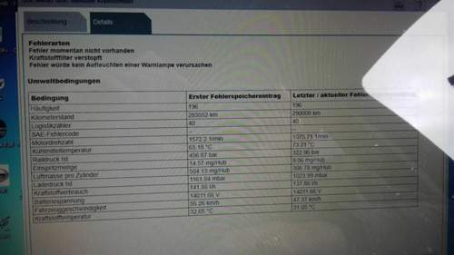

Nun, wir haben mit meinem Freund die selektive Mengenkorrektur kontrolliert (Außengrad war +13°).
Im ersten Bild fahre ich in der Stadt mit normalem Tempo, 5-er Gang, 60 km/h.
Im zweiten Bild trete ich das Gaspedal durch, aber kam vor, als das Wert +5 erreichte.
Ganz interessant, bei Zylinder 1 in manchem Fall liegt das Wert auch unter -3. (kein Bild darüber)
Wenn ich nach der Beschleunigung den Wagen stoppe, bleibt das Wert im Leergang beim Zylinder 4 über +3,5 - 3,6. (der Motor ruckelt)
Haben wir den Fehler gefunden? Ist das ein Injektorfehler? Soll ich den erneuern lassen oder wechseln?

Wenn wir diese Werte (im Bilder) betrachten, können wir nicht feststellen, daß Injektor 4 kaputt ist?
Kann das noch dabei vielleicht helfen?
Ich denke daran, als der Fehler auftrat, speicherte das das System.
Zum Fehler Laufruheregler würde ich sagen Injektoren reinigen. Bei mir war das ruckeln danach kpl weg. Das andere ist was ich sehe ein luftmengen Problem. Zu niedrig. Evtl LMM defekt.
