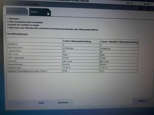

Moin,
leider habe ich momentan wieder Fehler. Laut Rheingold betrifft es den Leerlauf, bekomme zwei Fehler :
Gemischregelung zu Mager im Leerlauf und Gemischregelung 1.
Ich hatte letzte Woche einmal die MKL an und der Motor ging nach dem Einparken kurz aus, danach lief er wieder. Er zieht bei Beschleunigung durch , bei Last habe ich bisher keinerlei Probleme.
Die Ölwanne war Undicht und die Wellendichtringe beide wurden im Vorfeld durch eine Werkstatt getauscht.
Deutet das auf defekte Injektoren hin ? Wo kann ich die Adaptionswerte von den Injektoren in Rheingold einlesen, also welcher Menü Punkt ? Würde diese dann hier Posten.

Laufverhalten könnte Falschluft sein. KGE vielleicht. Was passiert wenn du den Öldeckel beim Laufen auf machst und wie viel Unterdruck liegt dort an. Teste mit einem Blatt Papier oder Frischhaltefolie.
Der m54 hat keine Injektoren sondern Einspritzventile, die sind einfachster Form und können überholt werden oder günstig neu.
Was hat der 530i denn weg?
Wie sehen die Lambdawerte und Gemischwerte genau aus?
Laut Rheingold handelt es sich hier um einen E61 Touring/525i/N53 Motor, also Injektoren..;-)
Wenn ich das richtig lese endet deine FIN mit CT83586 ??
Dann ist das ein N53 Motor.

Der 525i N53 hat keine DISA und die KGE ist im Ventildeckel fest verbaut!!!
Für die KGE entweder neuer Deckel ( ca. 400€) oder die "russische Methode".
