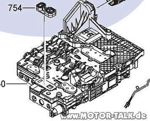

Hallo Jungs,
Also ich habe einen BMW E61 530d Aut. LCI.
Baujahr 07/2007, 120000 Kilometer
Habe folgendes Problem:
Automatikgetriebe schaltet nicht mehr, egal ob ich N, D, R auswähle es passiert nichts. Nach 2 sec. springt der Joystick in die P Stellung. Fahrertür ist zu, geht auch die Innenraumbeleuchtung aus.
Ich habe vorher einen Ölwechsel durchgeführt, bin kurz gefahren und nochmal kontrolliert, hat alles gepasst. Dann nochmal Probefahrt, an Ampel nicht mehr weg gekommen. Ich habe dann nochmal Ölstand kontrolliert, da ist mir ungefähr 1-2 l Öl entgegen gekommen. Sehr komisch ??
Ich hab mittlerweile denn Fehlerspeicher abgefragt, da sind auch keine Fehler abgelegt. Nur im Motorsteuergerät sind alle 6 Glühkerzen hinterlegt -- vermutlich SG defekt. Dürfte nichts mit dem Automatik Problem zu tuen haben.
Also in großen und ganzen sehr Komisch. Ich bin Fachmann, habe 5 Jahre bei BMW gearbeitet.
Meine Vermutung ist das der Wandler defekt ist.
Vielleicht habt Ihr eine Vermutung oder habt schon mal so einen Fall gehabt.
Schon mal Danke für eurer Antworten!!

Wandler ist nicht defekt....
Ich gehe mal davon aus das bei dir ein 6HP21 oder 6HP26 verbaut ist...
Ließt sich so als wäre unter der Mechatronik, bzw. Über ihr dieses 4eckige Plastikölrohr gebrochen das die Pumpe mit Öl versorgt.
Das kommt bei den Getriebe öfter mal vor und ist von der Sache her keine große Aktion das zu machen.
Mechatronik muss halt raus.
Aber das solltest du hin bekommen.
MFG
Edit: Hab dir mal ein Bild angehangen.
Pos. 754, der Platikdödel da !
754

Themenstarteram 10. September 2014 um 13:49
Hallo, erst mal Danke für eure Antworten.
Ich hab mittlerweile das Problem gefunden. Ölpumpe defekt.
Ich habe das Getriebe ausgebaut, Wandler raus und dann die zwei Nasen/Kerben der Ölpumpe gesucht........ nicht mehr vorhanden!!!!
Übrigens der Tipp kam von ZF. Anscheinend wenn zu viel Öl vorhanden ist dann arbeitet die Ölpumpe nicht.
Ja, jetzt heißt es ab zur Firma Specht, die reparieren das alles. Preislich werden ich um die 1000€ liegen, wenn ich Glück habe.
