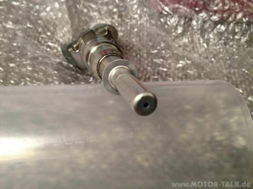

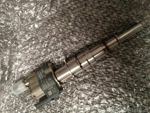

Themenstarteram 7. Mai 2012 um 22:54
Mögliche Lösung schlechter Leerlauf !
http://www.motor-talk.de/.../...r-warmlaufphase-help-t3864194.html?...
Original geschrieben von Rossi-v
Eine ganz banale Frage , haben die Spezies bei BMW die Injektoren den richtigen Zylindern zugeordnet & codiert?
Ich zitiert mich mal selbst.
Nein die Pflaumen bei BMW haben es nicht -> Werte sind falsch und passen nicht zum Code. :mad:
Die haben X-mal die Injektoren getauscht sind aber zu faul die Codes zuzuweisen, wofür bezahlt man die eigentlich, unfähiges Pack.
WICHTIG -> Anschauen ist zwar der N54 ist aber identisch.
http://www.youtube.com/watch?v=Zb4CdXq-8RE
Injektormengenabgleich ist das Zauberwort.
Auf dem Injektor steht ein Code (Bild 571 und 214) der muss mit den Daten in INPA übereinstimmen.
Ich hatte leider nur den Code von Zyl. 2 und natürlich der war schon falsch eingetragen. Zyl. 1 hatte augenscheinlich auch einen Schwachsinnswert, den habe ich vernünftig korrigiert.
Und der Leerlauf ist sofort besser geworden, ich muss demnächst die Codes aller Injektoren aufschreiben und wie im Video eingeben.
Das könnte eine Lösung bzw. Möglichkeit sein, wer Brummen und groben Leerlauf hat.
Im Anhang könnt Ihr Euch mal einen Injektor vom N53 Motor ansehen, ziemlich primitiv, ein großes Düsenloch, was soll da verstopfen oder kaputt gehen.
Bild 2 zeigt den Code der wichtig ist, (Video).
Bild 3 das dicke Düsenloch.
Bild 4 & 5 meine Original INPA Werte Zyl. 1 sieht schwachsinnig aus im Vgl. zu den Anderen. Zyl. 2 ist definitiv falsch ich habe den Code.
Bild 6 & 7 sind die neuen korrigierten Werte Zyl. 1 & 2
Injektor 530i N53 Motor
Injektor Code 530i N53 Motor
Injektor Düse 530i N53 Motor
