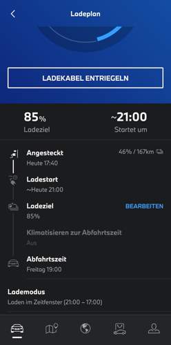

Gerade heim gekommen und angesteckt. Davor im Auto die Ladezeit eingestellt.
Um 17.00 Uhr soll er pausieren.
Sowie ich dass jetzt lese wird er dass nicht machen sondern fleißig bis morgen früh durch laden.
Ich komme damit nicht zurecht.
Wenn ich bis um 17. 00 Uhr laden einstelle und zusätzlich noch, dass ich um 17.00 Uhr los will, dann sollte er dann aufhören und auch oben so anzeigen?
Wer kann mir dass bitte erklären?
Verstehe ich gerade nicht.
Wenn du um 17 Uhr los willst, ist es doch klar, dass er um 14 Uhr gleich loslädt?
Der Screenshot sagt lediglich dass das Ladeziel eben erst um 2 Uhr erreicht wäre, wenn er denn durchläd.
Persönlich habe ich ladezeiten noch nie genutzt. Lasse ihn halt auf 80 laden, und wenn ich die 100 brauche lade ich eben nach - er is ja eh noch angesteckt.
Dafür nutze ich die Klimatisierung zur Abfahrtszeit mit unterschiedlichsten Zeiten. Das läuft wie man es erwartet.
