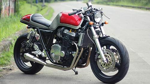

Hallo Leute
Ich bin am überlegen mir einen Cafe Racer / Scrambler zu Bauen und bin mir nicht sicher welches Modell am besten ist im Visier habe ich die BMW K100 da ich schöne umbauten von ihr schon gesehen habe und es auch einige anbau teile gibt. Ich würde gerne eure Einschätzung dazu hören da ich absoluter Anfänger bin und nur ein einfaches Modell zu umbauen und fahren suche ABS etc wäre erwünscht. Modell für andere Modelle sind gewünscht muss nicht BMW sein .
Danke schon mal im Voraus..

Am besten suchst Du Dir Beispiele aus dem Netz und schaust Dir an was Dir gefällt.
Danach suchst Du Dir eine ähnliche oder gleiche Basis (das Mopped) und schätzt die Kosten des Umbaus.
Willst Du Rahmen flexen, schweissen? Wenn schweissen, dann nur autogen, sonst riskierst Du ein neues Motorsteuergerät. K 100 hat eine Motronic (und das ABS I, bringt nix, ABS ist nicht gleich ABS).
Daher am besten irgend was altes, ohne Chips und Sensoren, mit Vergaser und Benzinfluss per Schwerkraft. Dann kannst Du den Tank nehmen, den Du möchtest (nach dem Du den angepasst hast).
Das vereinfacht Vieles.
Und dann wäre da noch: Der deutsche Tüv :grusel:
Einfache Regel, das Geld, was Du reinsteckst, kriegst Du nur manchmal raus: Wenn Du wirklich eine Schönheit entstehen lässt. Und das klappt beim ersten Mal meist nicht.
Edith: Wenn Du unsicher bist, was die Basis war, zeig' uns die Fotos die Du magst und wir dürften das rausfinden ;)
Das ABS I der K100 war vom Aufbau her sehr sperrig mit den beiden seitlichen Modulatoren. Schwierig zu kaschieren bei einem minimalistischen Umbau.
Wurde auch nicht soo oft verbaut....die K100/75 die ich bisher bei solchen Umbauten gesehen habe, hatte alle keins.
Wie TDIBiker schon richtig angemerkt hat, ist aufgrund der Technik die K100 schon eher was für anspruchsvollere Schrauber.
Alternativ lieber einen 2V Boxer als Basis suchen.
Ich würde sogar sagen...was man reinsteckt bekommt man never/ever wieder raus, wenns gescheit werden soll...sowas macht man nur für sich selbst.

Da hast Du aber zwei kostspielige Projekte gewählt.
Die zwei Ks haben andere Felgen, eine Upsidedown-Gabel, die erste zusätzlich eine geänderte Federbeinaufnahme.
Das ist nichts für einen Anfänger.
Die Honda CB ist cool und der Umbau nicht so gewaltig. Gefällt mir auch gut. Geht auch richtig gut.
Such Dir über google noch mehr Bilder zu den K-Umbauten. Da gibt es einfachere, sehr schöne Umbauten.

Die Sevenfifty ist ein dankbares Umbauobjekt, Ventile einstellen entfällt, und die geht auch ganz gut mir ihren 73 PS.
Und ist wirklich viel leichter, als sich eine K 100 vorzuknöpfen. Oder eine Inazuma, Zephyr, Bandit...
Aber die umgebauten Ziegel haben was, da gebe ich dir Recht.

Klemmt man beim Schweißen die Batterie ab, ist auch das MSG nicht in Gefahr- oder man nimmt es vorher raus. Könnte bei so einem Umbau ohnehin der Fall sein.
Ich Danke euch für eure Antworten also meint ihr die CB ist am einfachsten schön zu machen für einen Anfänger?
Felgen wollte ich eh nicht ändern da habe ich schon geguckt das dürfte da ja schwierig mit den Bremsen werden.

Wisst ihr wie sich das verhält um die Dinger als 2 Sitzer einzutragen ?
Soziafußrasten dran lassen, Sitzbank muss lang genug für 2 Personen sein, Haltegriff oder Halteband muss vorhanden sein. Der Auspuff muss auch so verlegt sein, dass sich der Beifahrer nicht verbrennt. Dann gibt´s beim TÜV keine Probleme. Die Maschine ist ja von Haus aus für 2 Personen zugelassen, also muss da auch nichts eingetragen werden.
Die CB ist wesentlich leichter umzubauen und die K sieht als 2Personen Bike einfach nicht so gut aus.

Dran denken, an die Mindestlängen.
Einzelsitz min. 300mm, max 450mm
Doppelsitzbank min. 600mm, mit Halteriemen 650mm
