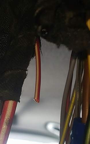

Pin1 habe ich auch am Origenal Kabel durchgemessen das im Himmel verschwindet die Ader ist auch tot

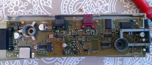

So habe mir die Platine mal angeschaut ich sehe nichts auffälliges. Pin1 hat jetzt 12V Pin2 hat 5V Pin3 12V wenn Radio an. Fragen der linke kabelbaum hat der auch was FB zu tun

Pin1 hat jetzt 12V Pin2 hat 5V Pin3 12V wenn Radio an. Da stimmt alles habe mal ein neues Diversity bestellt mal sehen.
Jetzt nur noch die brenende Frage warum ist auf dem Pin1 im origenal Kabelbaum dort wo der neue angeflickt wird keine 12V vorhanden Sicherungen sind OK

Dieses Kabel meine ich das abgeschnittene da sollten doch 12V dauerstom drauf sein
Hab den Fehler gefunden Sicherung hat gefehlt Platz77 war keine Sicherung drin ZV geht trotzdem nicht
