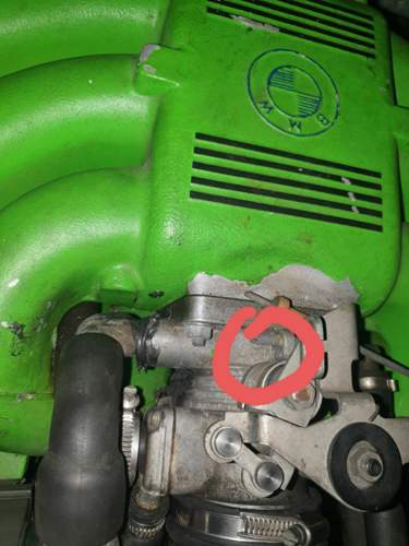

Hallo wollte mal fragen ob jemand erfahrung mit dem säubern vom leerlaufreglern beim e30 gemacht hat und ob es was bringt,beim Stand summt er wenn die Zündung an ist. am Anfang fäuft er über 1800 und danach fällt er ab auf 700 und läuft im Stand unrund.
Bevor ich Sachen austauschen oder neu kaufe würde ich es säubern wenn es den was bringt.

Viel wahrscheinlicher ist, dass es der Drosselklappenschalter ist. Er befindet sich direkt unter der DK. Um dran zu kommen, musst du die Drosselklappeneinheit ausbauen. Meiner war von innen vollkommen verölt. Die Symptome waren, dass er sich drehzahlmässig zunächst bei ca. 2.000 hielt und später auch nicht unter 1.000 kam. Das hat genervt. Unrund lief er auch.
Ich habe zunächst aus Kostengründen einen Günstigen gekauft und wirklich keine 2 Wochen Freude dran gehabt. Den Alten, von Bosch, hatte ich noch. Hab ihn geöffnet, ist nicht ganz leicht, und das Öldebakel gesehen. Hab ihn dann mit Bremsenreiniger durchgereinigt und seit dem läuft er bestens. Fotos dieser Sauerei im Schalter habe ich noch.

Yunus, beim Leerlaufsteller kannst du einfach so Bremsenreiniger rein sprühen, wenn er ausgebaut ist. Das ist kein Problem. Den Drosselklappenschalter musst du öffnen.
Hier sind ein paar Bilder. Der Leerlaufsteller wird dir wohl nicht viel bringen, denn du wirst ja wissen wie er aussieht. Aber den DKS kannst du dir mal anschauen!

So habe es jetzt ausgebaut, wie schon beschrieben klackert er beim schütteln, reiniger reingesprüht einwirkenlassen und ausgekekippt, eingebaut und habe das selbe Problem, er stinkt auch nach Benzin oder so ein komischer Duft, unter der Drosselklappe ist er ziemlich versift,habe mich jetzt nicht getraut ihn auszubauen da der gazzug direkt drauf sitzt
Yunus, der Gasbowdenzug kann dran bleiben. Ich glaube, es sind nur 4 Muttern, die du an der Drosselklappeneinheit lösen musst. Dann kannst du das Ganze drehen und den DKS abschrauben. Ist keine große Sache, wirklich.
Du kannst vorher noch hören, ob er funktioniert. Wenn du oben den Übergang vom Bowdenzug zur Drosselklappe(hat bestimmt nen richtigen Namen)...also als würdest du Gas geben...betätigst, müsste der DKS leise klicken. Er klickt nahezu sofort. Ist nicht laut aber hörbar.
Da ist auch der faltenbalk dran, den habe ich gelöst,konnte in die DSk reinschauen war nicht verdreckt. Scheind ein anderes Problem zu sein..das auto ist noch nicht angemeldet sonst würde ich zur Werkstatt fahren
Da oben im Innenbereich der Drosselklappe muss es auch nicht unbedingt schmutzig sein. Der Schalter hängt ja außen dran und wird von einer verlängerten Welle, wo im Innenteil die Drosselklappe dran hängt, mechanisch betätigt. Du wirst da ran müssen.
Achso mir fällt noch was ein... ich habe anfangs vom Leerlaufsteller den Stecker abgezogen und ausgebaut. Dann habe ich ihn stromlos gelassen und innen diese Walze fast zu gemacht. Ich habe vielleicht 1-2mm offen gelassen. Dann ohne Stecker eingebaut und gestartet. Der Wagen lief dann gar nicht schlecht. Drehzahl war bei ca. 1100 Umdrehungen. So konnte es natürlich nicht bleiben aber ich hatte zumindest Anhaltspunkte.
Noch ein Anzeichen dafür, dass es der DKS ist, dass die Schubabschaltung nicht funktioniert. Dazu müsstest du allerdings ne Runde drehen.
