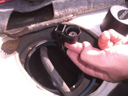

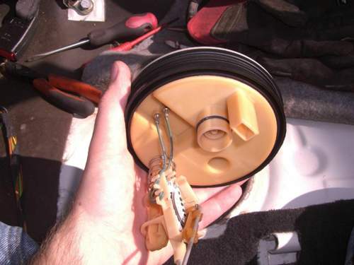

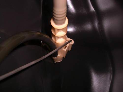

Bei diesem Baujahr verlief ein Schlauch IM Tank von einer Seite zur anderen.
Wenn ihr die Benzinpumpe ausbaut,wobei das bei vollem Tank ne ordentliche Sauerei geben wird,dann sollte da ein Schlauch von der anderen Seite kommen.Evtl. ist dieser abgerutscht oder auch defekt,wobei ich nicht wüßte,wie das gehen soll.....
Im Anhang sind ein paar Bilder,die ersten drei fahrerseitig vom Geber und die anderen drei sind von der Beifahrerseite mit der Pumpe selbst,da sitzt unten so eine kleine Auffangwanne drin,damit auch bei niedrigem Stand noch genug Benzin von der Pumpe gezogen werden kann.
Was anderes fällt mir spontan nicht ein......
