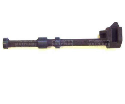

Moin Moin Liebe BMW Community,
ich habe ein BMW E36 320iA, welcher Probleme mit dem Getriebe macht aufeinmal. Das Fahrzeug stand Jahrelang in der Garage. Ich konnte das Fahrzeug ganz normal überführen und Siehe da, es bewegt sich kein Stück mehr.
Habe die Problematik mal in einem Video gezeigt. Ich brauche echt dringend eure Hilfe bin echt ratlos.
Danke im Vorraus :)
Hier gehts zum Video:
https://youtube.com/shorts/_7iD4PXhL5w?si=ODVkth15-JHjh5t0

Kein Öl oder Schiebestück defekt.
Themenstarteram 7. Oktober 2023 um 20:33
Was ist dieses Schiebestück? Kannst du mir das näher beschreiben bitte kann es leider nicht finden. Danke dir für deine Vorschläge Kapitän :)
Sitzt im Getriebe.
Kann auch Schaltschieber oder so heißen.
Komm grad nicht auf die korrekte Bezeichnung.
Themenstarteram 7. Oktober 2023 um 21:05
Das heißt ja dann muss das Getriebe geöffnet werden sprich überholt werden? Das scheint ja dann ein sehr hoher Aufwand zu sein
So weit ich weiß geht das auch eingebaut.

Themenstarteram 7. Oktober 2023 um 23:28
Es scheint laut Recherchen das Vorwahlventil zu sein was so wie ne Stange aussieht. Dieses soll ganz gerne brechen.
Ich kann aber leider keine Angebote bezüglich des Bauteils finden. Scheinbar muss man bei BMW selber nachfragen.

Hier ein Foto
Richtig, genau das meinte ich.
Sorry wäre jetzt nicht auf die richtige Bezeichnung gekommen.
Hast auch die Rep-Anleitung dazu schon gefunden. Gesehen hab ich die mal. Frag mich aber nicht wo.
War bei MT schon mal Thema.
Moin
Habe das vorwahlventil vor ca. 1 Monat wechseln lassen.
Es hat in meiner freien Werkstatt 700€ gekostet.
Dabei wurde das Getriebeöl gewechselt mit Filter und eben dem Ventil.
Das Auto läuft wieder wie eine 1.

https://www.automatic-berger.de/ZF5HP18-Automatikgetriebe-Ersatzteile
Themenstarteram 8. Oktober 2023 um 6:33
Dies ist noch verfügbar steht zwar für zf 5hp 24 aber in der Beschreibung ist auch das 18er gelistet also kompatibel
