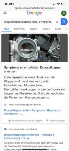

Wo soll ich den, den kaufen? BMW möchte 85€ das ist mir für das kleine Teil bisschen zuviel Geld. Den LLR hab ich schon bestimmt 4x gereinigt ich probier es erstmal nur mit dem Poti. Hab gelesen das er dafür sorgen kann das die Leerlaufprobleme dadurch entstehen können und die Gasannahme immer intakt hält. Siehe Anhang!

Poti wie schon erwähnt bitte was Gescheites kaufen. Hella, VDO oder wer sonst die Dinger herstellt.
Schau mal mit der passenden ETK Nr. bei Daparto oder einfach im WWW
@ClubsportE36
Poti is hier Nr.2: Klick
Hier von Delphi: Klick
Oder Vemo Q+: Klick
Oder eben Hella: Klick
Allesamt Hersteller dieses Bauteils und nicht einfach nur Kistenschieber wo das Zeug aus sonstwelchen Quellen kommt.
