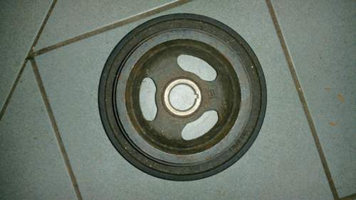

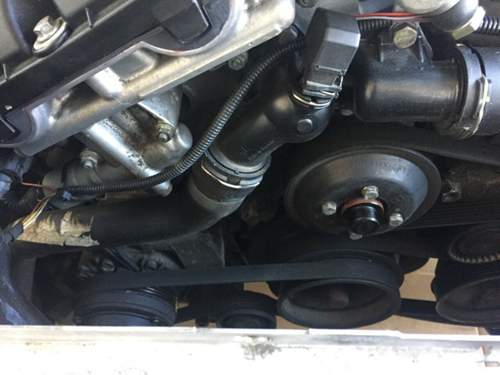

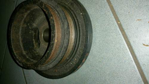

Hallo Bmw Freunde! Ich brauche dringend euer Hilfe! Ich habe einen bmw E39 523i Limo baujahr 06/1999 kilometerstand 270.000km. Seit paar tagen habe ich so ein komisches geräusch hört sich wie klackern an das geräusch kommt von der Linken Seite foto und audio datei habe ich hochgeladen. Das auto fährt sich ganz normal zieht super beim fahren hört man nichts nur beim leerlauf also wenn der wagen steht ist es zu hören. Weißt jemand was das ist? Danke :)

Na Ja. Die Pleuel werden es wohl nicht sein,sofern das Fahrzeug Täglich weiter gefahren wird. Es würde Lauter werden und er hätte wohl schon längst den Löffel abgegeben. Frage mich :Was ist auf der Linken Seite vom Motor,was im Stand überhaupt ein Geräusch machen Könnte. Mir fällt so nichts ein dazu. Zu mal ja kein Leistungs Verlust da ist.
Hi 100100 wenn du vor dem auto stehst Links. Also beifahrer seite. Das ist das ja der fährt super kein leistungsverlust kein aussetzer nichts.
bei der Laufleistung ist es sehr wahrscheinlich eine Umlenkrolle. Die verschleißen mit der Zeit ich habe mir die beiden Riemen + Spann/Umlenkrollen bestellt Die sind wahrscheinlich schon kurz vor Exitus, Falls es die Zündkerzen sind werde ich sie fest ziehen. Wegen den Hydros habe ich hydrostößel additiv gekauft hat nichts gebracht.
