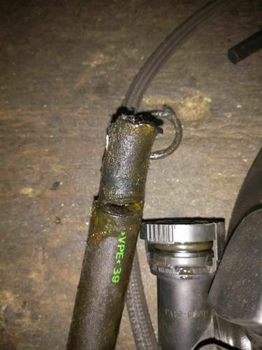

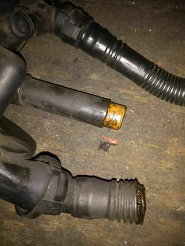

JA wie gesagt Hand wird eingezogen, habe jetzt Ventildeckel durchgepustet klappt allerdings, sieht mann sehr viel schlamm schon beim abnehmen der Ventildeckel
Hier ein paar Bilder:
Du solltest mal 100 km auf der Autobahn mit höheren Drehzahlen das Motoröl richtig auf Temperatur bringen. Oft verschwindet dann der Ölmodder, der, falls kein Schaden am Zylinderkopf-/ dichtung vorliegt, meist von zuviel Kurzstrecke kommt.

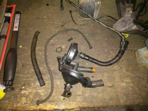

Also Ich Habe Mir Jetzt Überlegt die KGE zu tauschen und habe etwas passendes Gefunden, lieber komplett einmall Wechseln oder doch nicht.?
Hier das Angebot Orginal:
https://rover.ebay.com/.../0?...
Wenn es wirklich Original ist, dann passt es!
Habe den Wechsel gerade hinter mir, so ein Dreck.
Habe es ohne Demontage der Ansaugbrücke gemacht.
Die Schläuche waren so kaputt, zugesetzt und porös, dass hat sich gelohnt.
Denke beim nächsten mal mach ich es nicht so.
PS. Habe beim freundlichen für die Kaltlandausführung 230€ bezahlt, aber ob die Sinn macht bei nem Sommerfahrzeug ist die Frage.
